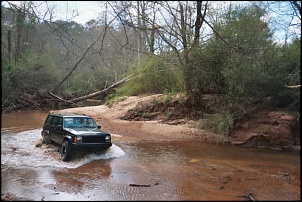

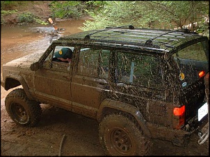

    A minha XJ
    Como é bom escrever " a minha XJ". Agora posso. É o melhor carro que já pilotei. Fiz meu 1º "rally" em trilha de areia, (areia fina e fofa). Perfeita, normal, igual a um passeio. Até minha namorada andou e ficou maravilhada com a facilidade. Usei 4x4 reduzida. Fácil fácil.
    Não trepida a mais de 140 km, pega na 1º, Não faz barulho em nada, macia, silenciosa, poderosa e beberona. Fez 8 na estrada sempre andando 2.000 giros. Hoje coloquei gás, amanhã vou testar no gás...
    Abraços...
    Anexo fotos das XJ´s dos Gringos...(os caras são fhoda)

    Citação Postado originalmente por ezoom Ver Post
    Abraços...
    Ptz..quase que eu pago o mico....já ia dizer: Pô meu, em tão pouco tempo e já encrementou a XJ desse jeito, e já capotou com ela ???
    Fui ver as fotos primeiro e não li o texto....depois que eu vi que as fotos são dos gringos....
    A XJ não é pra vibrar mesmo, nem a 140km/h....se vibrar tem algo errado.
    Não querendo desanimar, mas no gás fica muito xoxa....mas no trânsito é uma beleza....a minha faz 6 Km/m³ no trânsito de SP....isso é uma economia do caramba.
