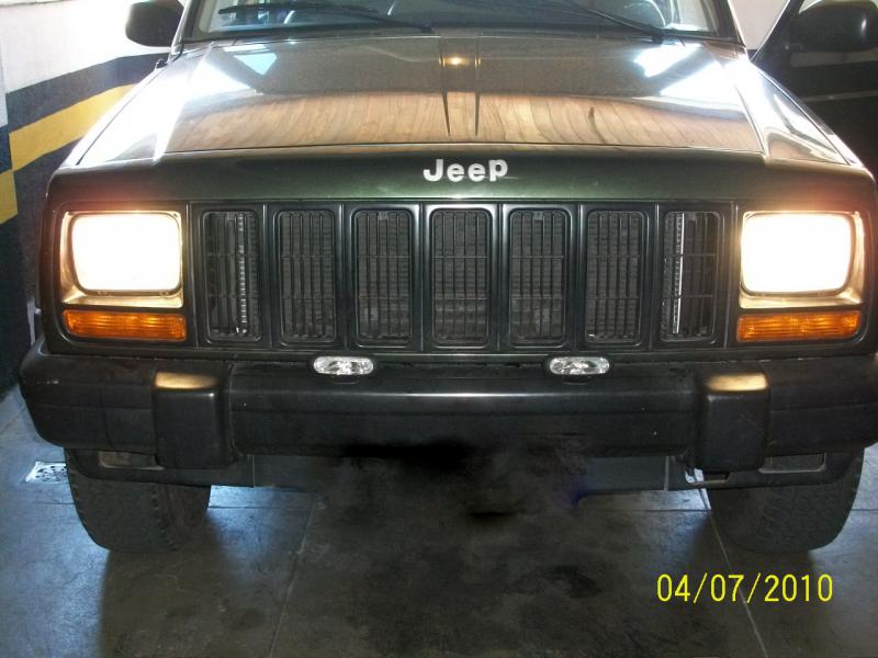

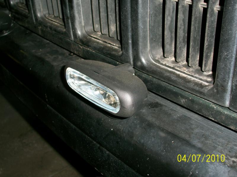

    Troquei esta semana os olhos da minha XJ. Comprei um par de farois para Toyota Bandeirante - R$32,00 reais cada (já vem com o dois orifícios - o da Hillux antiga tem apenas um). Instalei lampadas Osran Night Breaker (55W) - R$68,00 o par - sem necessidade de relê ou qualquer outra adaptação. A diferença foi absurda em relação ao sistema de iluminação original.
    Este farol tem um grande problema de iluminação em estradas, o que resolvi com a instalação de 2 milhas para tunning, que só aciono junto ao farol alto (automaticamente) e não ficou ofuscando os outros motoristas (coloquei uma chave interna para desligar o farol de milha caso desejar).
    Conselho, vai de Night Breaker (aqui em Niterói estão mais baratas que as cool blue e as silver star). Fuja do Xenon.
    Mais tarde post umas fotos do resultado.

    Seguem as fotos da vtr.
    Decidi por estes milhas menores por achar mais harmonioso com a XJ, mas gosto é igual bunda, cada um tem o seu .
    Podem criticar.
    OBS.: Fotos for tiradas a tarde, portanto não dá para ter real ideia da luminosidade, mas posso afirmar, ficou muito melhor.
