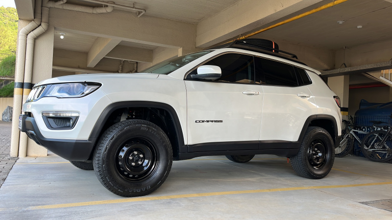

Fala galera tudo joia? Tenho um Jeep compass limited diesel 2020, uso para trabalho então estrada de terra é onde eu ando. Até então estava usando as rodas originais aro 19 com pneus 235/45r19 só que esse perfil não é para esse tipo de terreno, então resolvi trocar as rodas e pneus. Comprei rodas do renegade de ferro aro 16 e pneus 235/70r16 (conforser CF 1000) comprei os sensores de pressão também para que eu não precisasse usar os originais , antes de colocar as rodas e pneus coloquei o kit lift da borfix, comprei no mercado livre lá dizia 2 polegadas mas medi com um trena a altura dos calços e tinha 4 centímetros. Bom vim aqui para falar sobre minha experiência com esse projeto , antes de colocar as rodas e pneus só com o lift a compass já ficou top, suspensão macia nada batendo ou barulho estranho, melhor que original depois veio Rodas e pneus, ficou muito macia de andar os pneus não pegam em lugar algum meu medo era que ficasse raspando pois comprei tudo pela internet mas não , não pegou em nada os sensores de pressão funcionaram perfeitamente não precisou passar escaner nem nada, ficou marcando tudo certo no painel , sem nem um problema ! Resolvi fazer esse post pois alguns falam que pega os pneus 235/70r16 e outros falam que não pega e posso garantir que na minha compass ficou tudo certo sem problema algum! Ficou um espetáculo!!! Espero ter ajudado, abraço
Opa! Bom dia! Desculpe a demora, mas o site não avisa quando tem post novo e eu não vi :-) Então, quando troquei a roda e o pneu o carro ficou até mais estável, eu achei. Depois disso eu também fiz um lift de suspensão, o carro ficou mais alto. Ai tem que tomar um pouco de cuidado nas curvas, mas nada gritante. Continua sendo um carro muito confortável e seguro na estrada. Mas vale lembrar sempre que carro offroad não foi feito para correr! Então o segredo é ficar ali entre os 120 - 130 por hora e não ter dor de cabeça.
Show de bola!! Eu tive problemas com os sensores de pressão quando fiz a troca. Comprei sensores "genéricos" do Mercado Livre, eles funcionaram no começo mas depois pifaram... Foi o barato que saiu caro... Agora eu troquei pelos originais e ficou tudo certo.

Bom dia, boa tarde e boa noite!! fiz o lift de meu compass long 2021 4x4 de 1,5" e coloquei pneus 245 70 16.. estou muito contente com o resultado.. usei ja em uns 20 mil km entre trabalho e trilhas, inclusive AR e CH.. Agora quero ver se coloco espaçadores para tentar colocar pneus 265... pois curto trilha.. nao pesada mas media...Anexo 582481
