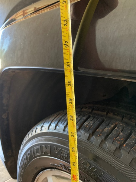

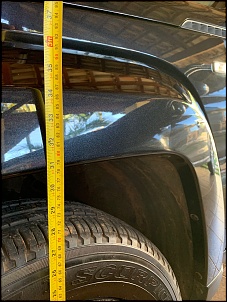

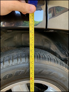

    E lá se vai a barca para fazer o lift.
    Costumo medir a altura da carroceria (em relação ao solo* e em relação às rodas), pra ter idéia do ganho depois das modificações, tanto do lift quanto do lift+pneus.
    *estas fotos mostram a altura em relação ao piso.
    Miniaturas de Anexos Miniaturas de Anexos Cherokee/Liberty Limited 2010 (KK)-dianteira-direita.jpg   Cherokee/Liberty Limited 2010 (KK)-dianteira-esquerda.jpg   Cherokee/Liberty Limited 2010 (KK)-traseira-direita.jpg   Cherokee/Liberty Limited 2010 (KK)-traseira-esquerda.jpg   Cherokee/Liberty Limited 2010 (KK)-liftkit-buchas-amortecedores-pneus.jpg

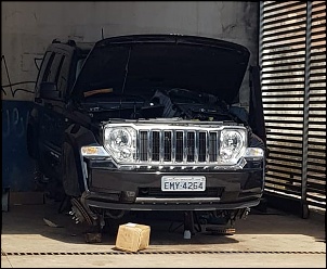

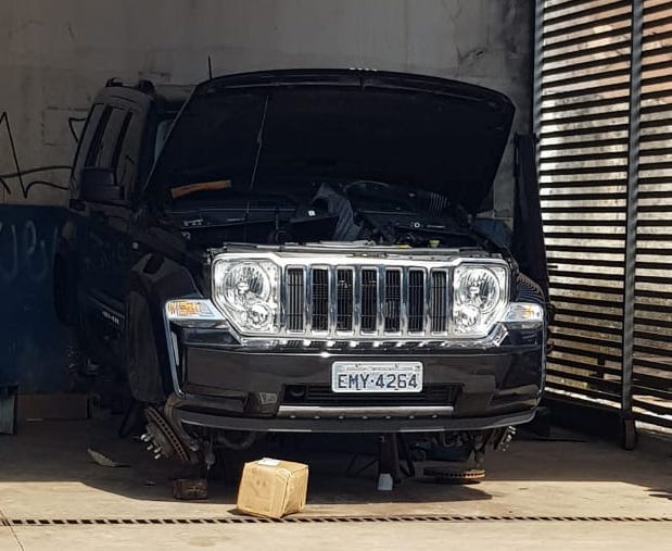

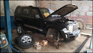

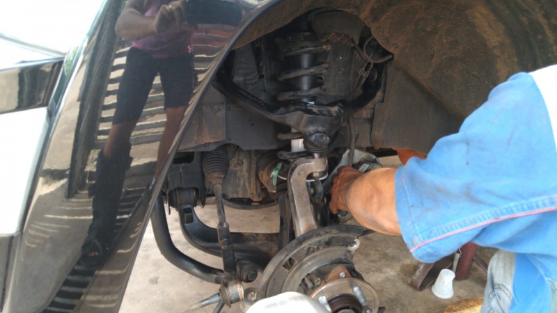

    Red face Tomando forma...
    Sejam bem vindos à obra, BFGoodrich, Rancho e Rough Country!
    Aos poucos a barca toma forma e "cresce"...
    Novas buchas dianteiras, novos pneus, novos amortecedores e o kit de elevação da suspensão. Tudo instalado esta semana.
    Amanhã já devo buscar a nave e devo rodar com ela no finde para os upgrades "assentarem".
    Miniaturas de Anexos Miniaturas de Anexos Cherokee/Liberty Limited 2010 (KK)-ff37dffb-fb19-4567-bc70-3688e56e5a10.jpeg   Cherokee/Liberty Limited 2010 (KK)-whatsapp-image-2019-04-04-13.53.44-1-.jpg   Cherokee/Liberty Limited 2010 (KK)-whatsapp-image-2019-04-04-13.53.44.jpg

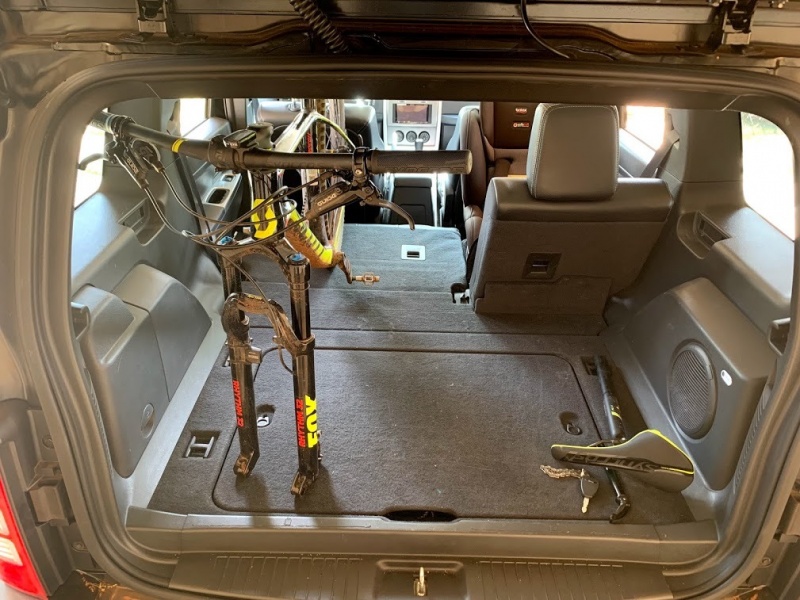

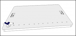

    O que vem por aí...
    Um dos motivos pelo qual comprei a Cherokee é o espaço interno e o formato "quadrado", que facilita a acomodação de bagagem e tralhas pelo carro.
    Qual a minha surpresa quando minha suspeita se confirmou: é possível levar minha bike* DENTRO do carro, sem muita dificuldade. Até então tenho levado a(s) bike(s) dentro do carro amarrando-a(s) com cordas/elásticos. Mas dá muito trabalho, demora e o espaço de carga fica uma zona.
    Então estou projetando uma nova tampa para o porta trecos do piso do porta-malas com suportes para as bikes. Projeto já desenhado e discutido com o fabricante (um colega das trilhas de bike), deve tomar forma nas próximas semanas... Stay tuned!
    * mountain bike Scott Scale 930 tamanho L (grande!) com rodas aro 29" - não dá pra dizer que é um equipamento pequeno...
    Miniaturas de Anexos Miniaturas de Anexos Cherokee/Liberty Limited 2010 (KK)-dcced359-454b-46d6-b61e-894f19c04df1.jpg   Cherokee/Liberty Limited 2010 (KK)-cb4514f8-b296-4540-bb16-16653ef9239c.jpg

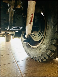

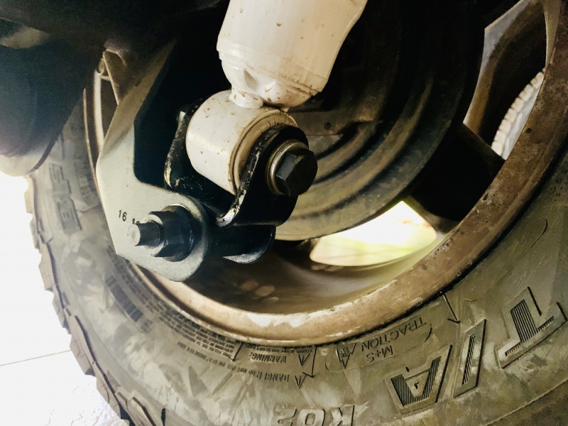

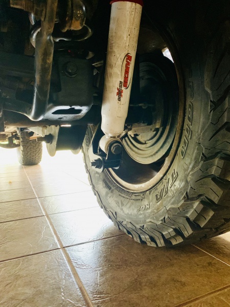

    Detalhe da instalação dos prolongadores de amortecedor traseiros. Super simples. E os amortecedores na calibragem ideal para a Cherokee. Não podia ficar melhor.
    Em relação à medida dos pneus, não poderia ter escolhido melhor. Sem exageros e sem trabalheira para fazer caber. Foram feitos para esta configuração. Não pega nada, mesmo com a suspensão torcida e/ou esterçamento no limite.
    Miniaturas de Anexos Miniaturas de Anexos Cherokee/Liberty Limited 2010 (KK)-fullsizeoutput_2f6f.jpg   Cherokee/Liberty Limited 2010 (KK)-fullsizeoutput_2f6c.jpg
