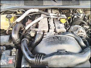

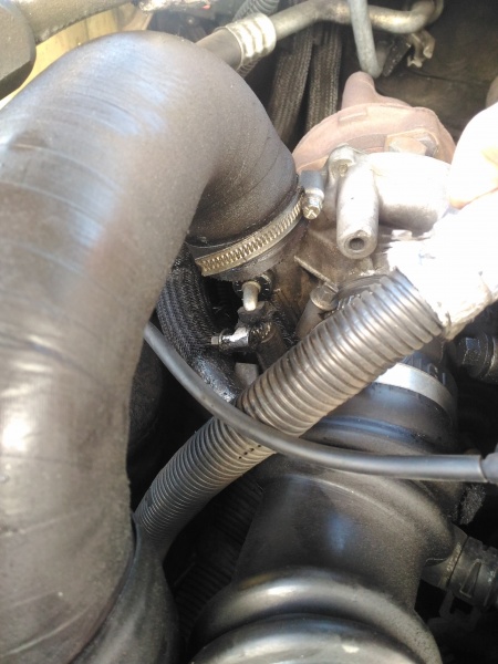

    Observei que do lado que esta o turbo, tem uns vestígios de óleo. Vou ver se mando a foto.

    não dá pra ver direito mas consegui notar marca de óleo na turbina que deve ser dela mesmo.

    Essa marca de óleo, é normal ou é para ser verificado?

    vazamento de óleo nunca é normal, pode ser nas mangueiras de lubrificação, dá uma olhada na conexão, aperto, mas se estiver trincada tem que trocar.
