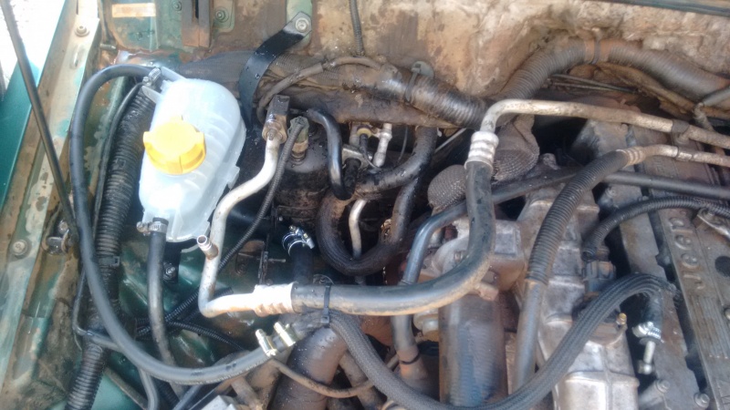

    E aí galera, resolvi o meu problema, achei um reservatório que coubesse no carro e vou compartilhar aqui com vocês para quem precisar ter poder ter uma referencia.
    Primeiramente o reservatório novo eu já tirei de ideia, não consegui encontrar em lugar nenhum do mundo, acho que realmente ninguém fabrica mais essa peça, então a solução realmente é encontrar um veiculo doador ou adaptar, no meu caso foi mais fácil adaptar.
    Apesar desse anuncio ser recente, dada a data do anuncio e a resolção do problema, já haviam aproximadamente 6 meses que eu estava com esse problema.

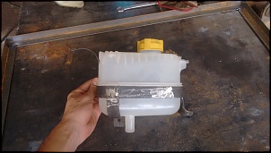

    Como mencionei anteriormente a primeira solução que encontrei foi fazer o remendo com a cola para parachoque, o que resolveu o meu problema por aproximadamente 3 meses e depois voltou a vazar nos mesmos pontos... acho que essa cola funcionaria melhor se eu tivesse identificado os pontos mais fracos com antecedência e feito o reparo com ela, depois da fissura aberta não tem mais como... mas essa opção pode te fazer ganhar tempo.

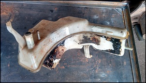

    Esses foram os pontos de vazamento já

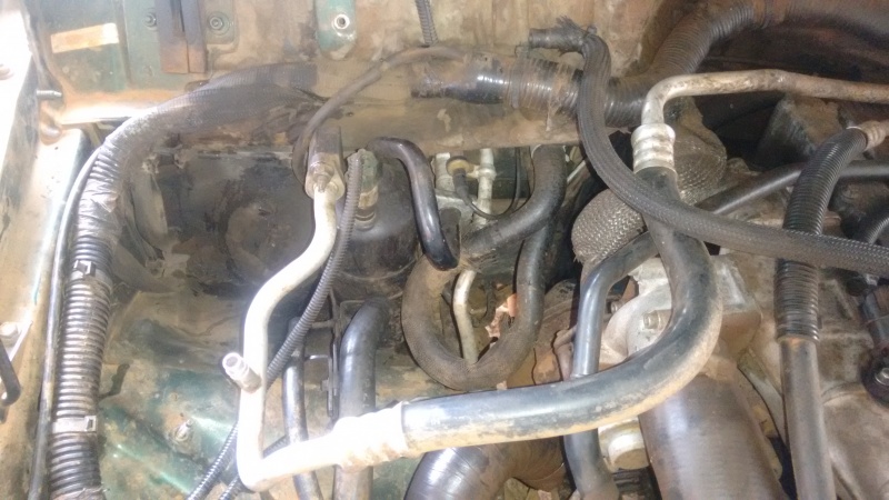

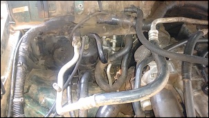

    Nesse tempo eu fiquei a procura de um reservatório que coubesse no lugar, mas o espaço era muito pequeno e eu não queria fazer grandes adaptações onde tivesse que mudar outras peças de lugar... o reservatório do palio quase deu, mas a tampa pegava no capô e por muito pouco acabei tendo que descartar a ideia...

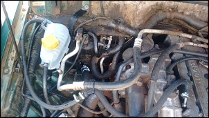

    Agora tive sorte, pois essa semana o problema se intensificou e mais uma vez tive que sair a procura do reservatório. Minha sorte foi chegar na oficina essa vez e ter um carro desmontado la que o reservatório coube certinho, um Chevrolet Agile 2011.
    O reservatório coube certinho no espaço, sem pegar em nada, o capo fechou direitinho, então era esse mesmo, capacidade de armazenamento é um pouco menor, mas isso muda pouca coisa, uma vez que ele é um reservatório de expansão, utilizado para a água expandir quando alcançada altas temperaturas...

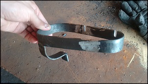

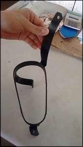

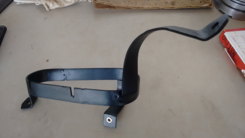

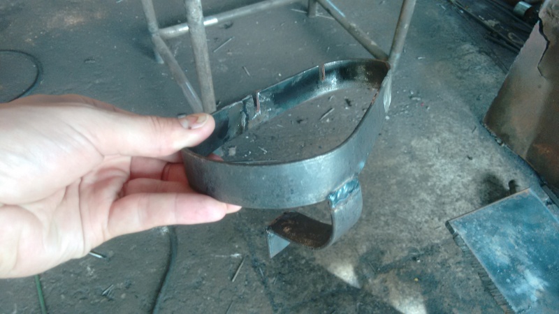

    Blzz, reservatório encontrado, agora achar um jeito de fazer um suporte para peça utilizando a furação original do carro, mais uma vez tive sorte, encontrei um serralheiro muito caprichoso que fez a peça parecer original... fizemos uma sinta de metal em volta reservatório e posteriormente os braços de fixação.

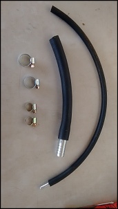

    Tive que comprar uns pedacinhos de mangueira, conexões e braçadeiras... total investido na adaptação R$ 265,00.
    - Reservatório de água do Agile: R$ 90,00
    - Mangueiras e braçadeiras: R$ 15,00
    - Conexões R$ 10,00
    - Suporte R$ 150,00

    Vejam as fotos de todo o processo!
    Então galera, é isso... conforme falei ainda está em fase de teste, qualquer novidade eu compartilho aqui p vcs... Espero poder ajudar alguém com essas informações!
