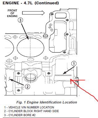

    Para fazer o procedimento de leitura dos códigos não tem erro, é só seguir o procedimento, tenta fazer com calma.
    O número fica do lado direito do motor (lado passageiro) na frente, do lado da saída de escape do 2º cilindro, pensa em um local bom prá tirar o decalque, veja se a imagem te ajuda:
    Anexo 510820

    Valeu DEMAIS, Falcon!!
    Já vi que vou RALAR MTO!! kkk
    Vou tirar um tempo, este Fim de Semana, e entrar debaixo dela...
    Vou tentar o Decalque, mas, se não conseguir, vou recorrer a FOTO mesmo!!
    Valeu DEMAIS pela imagem anexada.
    Vai me ajudar MTO, pois sua explicação, ainda que detalhada, ainda me deixaria em dúvida!
    Q lugar CABULOSO para colocar o número do motor, tá doido!!
