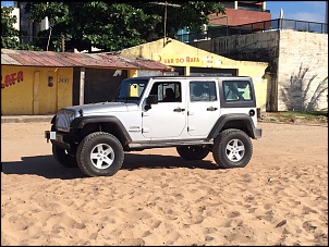

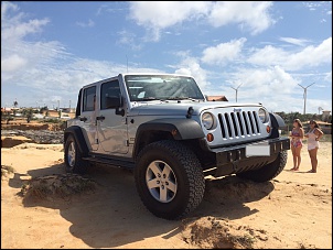

    Coloquei os pneus 315/70-17 (equivalentes aos 35) sem lift. Precisou do espaçador nas rodas e retirar o parachoque dianteiro. Dentro do parachoque de plastico tem um de ferro que serve pra rodar..
    Claro que com o lift de 2,5" fica melhor.. o meu coloquei de 3,5" e ficou legal!
    Ele sem lift e pneus 315.
    Aqui já está com o lift mas ainda sem o parachoque!
