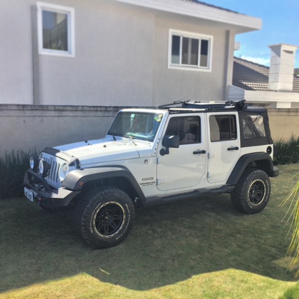

    Estou pensando em tirar os BFs km2 285 que tenho no meu JKU 2012 hoje e subir para os 35"e para isto estou pensando em encurtar a relação de deiferencial.
    Vi na consessionaria pelo chassis do meu Jeep que a relação original dele é 3.21 , neste caso gostaria de ir para 4.10
    Alguem sabe me dizer se para isto terei que trocar as caixas satelites ou simplesmente novos jogos de coroa e pinhao resolvem este caso?
    Um abraço

    Eu não trocaria só a relação, aproveitaria a mão de obra e colocaria 2 ARBs e também não iria de 4,10 e sim de 4,56.

    Para trocar a dianteira de 3,21 para qq coisa acima de 3,73 vc vai ter que trocar tbm a caixa satelite....Aproveita e coloca logo um bloqueio!! Ao menos o dianteiro!

    Vc falou em ir de 4,56 em vez de 4,11. Estou com receio pois uso este carro no dia a dia também, pego bastante estrada, e estou com receio de ficar muito curto por isto pensei no 4,11. Você ja rodou com esta configuração na estrada, como fica?

    Eu usei 4,56 com 37" e no 3.6 fica perfeito. Com 35" vai ficar curto sim, mas eu prefiro assim.
    Com 4,11 o RPM vai ficar mais baixo e a relação mais resistente a quebras. Difícil escolha.

    Acredito que vou de 4,11 mesmo então! Brigadão pela força mais uma vez!!!

    Mas coloca o bloqueio de uma vez na frente, como disse o Duda! Quando vc for comprar o kit (R&P + master install), vao te oferecer o "carrier", que é a caixa satelite. Se vc colocar o bloqueio, já dispensa esta compra da caixa satelite e faz só uma mao de obra!
