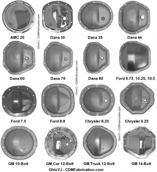

    Chrysler 8.25 traseiro CHEROKEE RUBICON
    D35 traseiro 2001 abaixo
    D30 dianteiro TODAS
    O certo é conferir na hora que for comprar para não levar gato por lebre.
    Citação Postado originalmente por FAPO Ver Post
    D30 dianteiro TODAS
    Tem ano 97 com Chrysler também, e não são Rubicon.
    Mas como dito, é melhor conferir mesmo, pois varia bastante.
