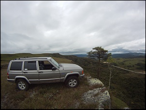

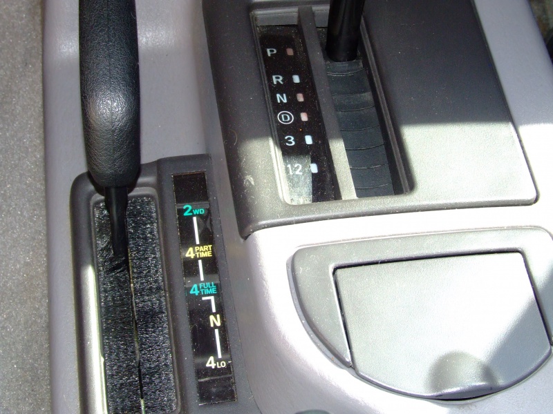

    Já está dando muita discussão.
    Deixa aqui em casa que eu cuido.
    Ando com saudades daquela tração fulltime.
    Vão até umas fotos só para desanuviar a cabeça.
