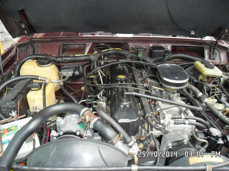

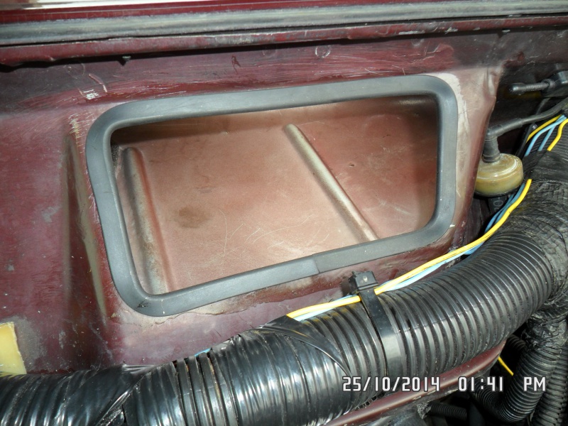

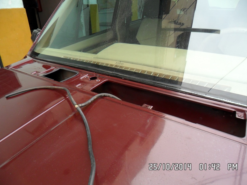

    9 Anexo(s)
    Boa tarde,aproveitando que o movimento na oficina foi fraco resolvi dar continuidade aos cortes que fiz. Acabei fazendo um corte menor do lado direito mais para o centro pois vcs verao nas fotos q existe no tunel uma janela ressaltada por onde entra o ar do ventilador interno,fiz tambem alguns furos na grade com uma pequena broca.Esses furos sao na direçao do corte.Aproveitei e retirei o mecanismo do limpador p dar uma geral nas articulaçoes. Joguei bastante agua no tunel simulando um temporal e nao entrou agua p motor. Segue tambem foto do cebolao na mangueira,q aciona o eletro ventilador antes do circuito original(o circuito original nao e desativado)atraves de um rele.Encontrei na auto peças tres ceboloes q armao em temperaturas diferentes. Nao lembro os valores mais coloquei no intermediario. Meu marcador de temperatura e diferente dos modelos mais novos mais depois q coloquei esse sistema ele arma um pouco Anexo 481538Anexo 481539Anexo 481540Anexo 481541Anexo 481542Anexo 481543Anexo 481545Anexo 481546Anexo 481547abaixo do meio da escala,bem abaixo do sistema anterior(original) Bem estao ahi varias fotos,espero contribuir de alguma forma p melhorar o arrefecimento do motor e seus componentes. E vamos nos preparar porque o verao ta chegando!!! Abços.
