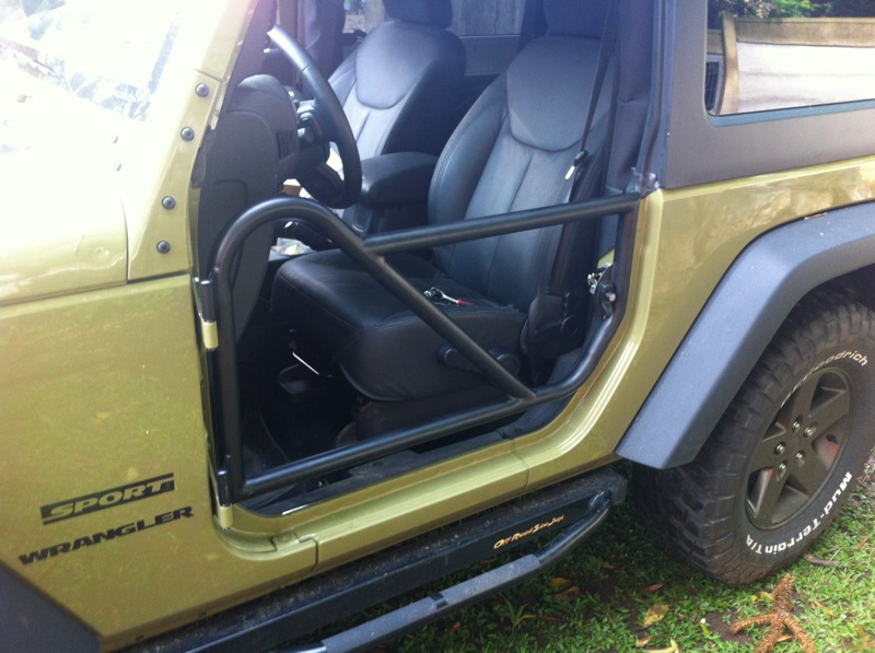

    Nem fale em tirar a capota.
    Falando nisso, estão ficando prontas as tube doors pro meu: Segue foto da montagem para ajuste final.
    A versão final elas ficarão similares às element doors da bestop.

    Ficou D+....
    gostei do projeto verão

    Até o final de setembro as portas ficarão prontas (incluindo o fechamento da parte de baixo e as janelas de lona (removiveis). Podemos marcar uns chopps pra trocar idéias.

    E RcPM, consegue um precinho bacana aí e pode mandar fazer mais 2 destas tube-doors porque eu também quero..hehehe.
