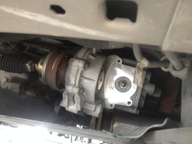

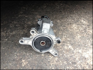

    A Overland está dando erro no 4x4 no painel e não entra a reduzida
    Está na garantia (da loja onde comprei) A oficina já testou toda a elétrica e disse que está Ok mas não consegue testar o motor que faz o engate / desengate da reduzida
    Disse que se puder testar no chicote do carro de alguém leva uns 20 minutos
    Parece que tem que ser a 5.7 para dar certo
    Alguém pode ajudar ou dar alguma dica ?
    Obrigado

    Parece que deu certo...
    Era mesmo o motorzinho
    Tinha um fio descascado (sei lá como) deu um curto e queimou
    Ja está sendo trocado !

    Que bom que descobriu! Vc chegou a ver qual o código de erro mostrado? No scanner ou fazendo o teste de ligar/desligar a chave?
    Alex Nogueira
    WK 5.7 HEMI
    Citação Postado originalmente por AlexNogueira Ver Post
    Na chave não aparecia nada, apenas o erro
    Perguntei várias vezes ao mecânico ele ele jurou que só aparecia erro mas sem especificar nenhum codigo
