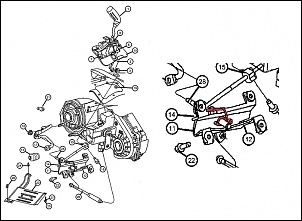

    Pelo que vi no manual de peças da mopar existe uma trava na parte que se prende na carroceria e no meu não existe esta trava. Alguém já adaptou algo para solucionar provisoriamente até chegar a peça original?

    Acho que esta peça que destaquei em vermelho esta faltando

    RESOLVIDO.
    Fiz uma peça para travar a alvanca, regulei e funciona perfeitamente de novo.
