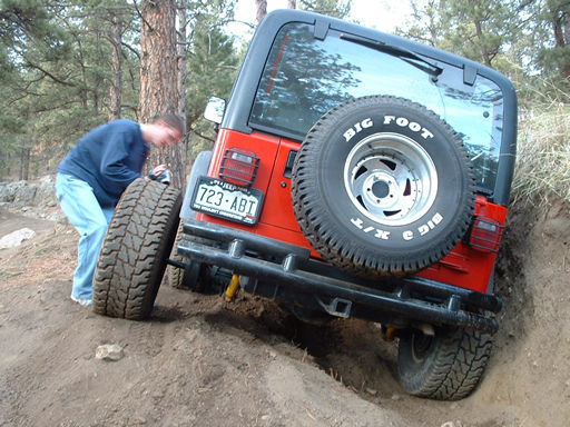

    Para especificar mais sobre os diferenciais.
    Bem apesar de nunca ter tido problemas com os dana 30 e 35 do jeep(a não ser uns estalos que resolvi com a extensão dos respiros e troca do fluido do diff e que parecia ter sido contaminado em alguma travessia de lagos pois a mangueira do respiro traseiro se encontrava partida) sempre escutei horrores sobre os danas 35 particularmente.
    O problema parece estar no fato de possuírem semi eixos de 27 estrias fracos que podem quebrar quando colocamos pneus grandes e ainda possuirem o sistema de retenção do semi eixo praticamente na caixa satélite do diferencial, o famigerado C-CLIP. Logo quando você quebra o eixo sua roda fica soltinha correto?
    Eu achava que a unica forma de acabar com isso seria melhorar o semi eixo como por exemplo por um com 30 estrias de Cr-mo como você citou e colocar um kit c-clip eliminator. Não sabia que os freios a disco resolveriam o problema. Será que o disco aguenta manter a roda no caso de uma eventual quebra?
    Outra pergunta é qual marca de semi 30 estrias você optou?
    Seguem anexos dos incidentes com c clip e do kit mencionado
    As fotos são de assustar qualquer adepto ao off road.
    Miniaturas de Anexos Miniaturas de Anexos -broken_axle_part_1.jpg   -c-clip-axle-fail.jpg
