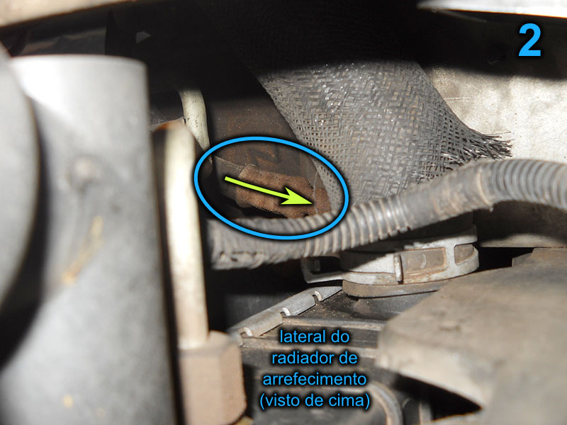

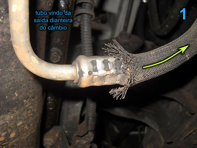

    Câmbio automático – Parte 3: Troca das tubulações

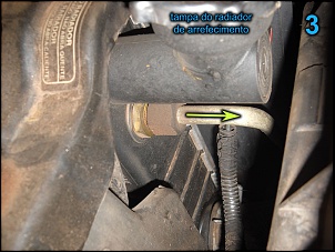

    Tem três tubos. Dois com uma mangueira, os mais compridos, vindo e voltando para o CA e um mais curto só de alumínio, que faz a ligação entre o radiador de arrefecimento e o pequeno radiador auxiliar.
    Caminho dos tubos, seguindo o fluxo do óleo:
    A saída do CA é aquela da frente. O tubo corre ao longo do lado direito do motor, faz uma curva de 90°, se transforma em uma mangueira (foto 1) e vai para a entrada baixa do radiador de arrefecimento, lado motorista, conectado ao radiador usando um conector rápido (foto 2).
    Cherokee XJ 99: rejuvenescimento-ca_troca_tubos_01.jpgCherokee XJ 99: rejuvenescimento-ca_troca_tubos_02.jpg
    Daí sai pela saída alta do radiador dentro do tubo curto rosqueado ao radiador (foto 3).
    Cherokee XJ 99: rejuvenescimento-ca_troca_tubos_03.jpg

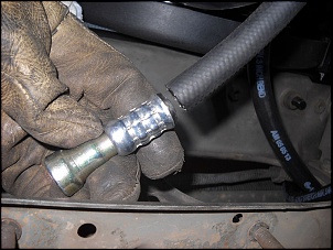

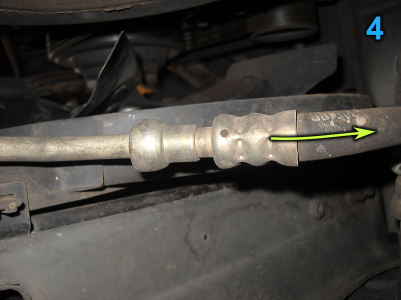

    Na outra extremidade tem um conector rápido (foto 4) com um pedaço de mangueira que faz parte do radiador auxiliar e ela está segurada nele por uma abraçadeira metálica (a minha vazava um pouco) (foto 5). Essa é a entrada alta do radiador auxiliar original.
    Cherokee XJ 99: rejuvenescimento-ca_troca_tubos_04.jpgCherokee XJ 99: rejuvenescimento-ca_troca_tubos_05.jpg

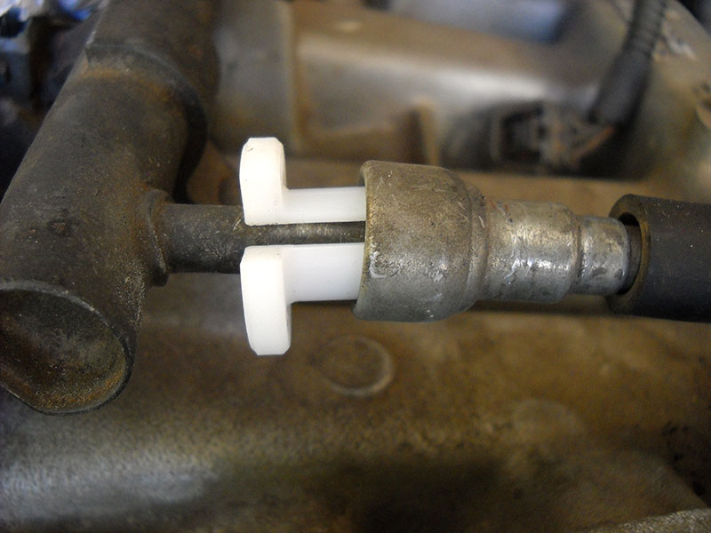

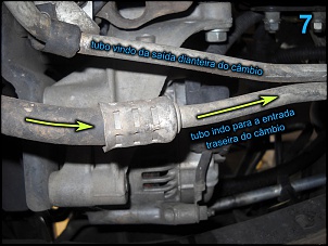

    O óleo resfriado sai pela saída baixa, tem mais um conector rápido (foto 6) e passa para a mangueira da terceira tubulação, se transforma em um tubo metálico (foto 7), corre ao longo do lado direito do motor (junto com a primeira tubulação) até a entrada traseira do CA.
    Cherokee XJ 99: rejuvenescimento-ca_troca_tubos_07.jpgCherokee XJ 99: rejuvenescimento-ca_troca_tubos_08.jpg
    Para desconectar os conectores rápidos, usar a mesma ferramenta (mas de tamanho maior) que já foi usada para desconectar a linha de gasolina em um outro artigo, afastando as quatro borboletas.

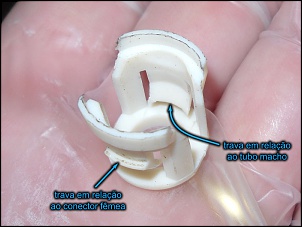

    Ao nível do câmbio tem conectores rápido diferentes. São uma peça metálica rosqueada no câmbio com um o-ring de viton. Do lado da entrada do tubo tem uma peça de plástico que é a trava saindo por parte. Apertar as duas orelhas de plástico para puder puxar o conjunto tubo-trava fora do conector. No início, não sabendo como funcionava porque não achei explicações no manual, tentei enfiar a mesma ferramenta da foto acima dentro do conetor mais não deu certo.
    Cherokee XJ 99: rejuvenescimento-ca_troca_tubos_09.jpgCherokee XJ 99: rejuvenescimento-ca_troca_tubos_010.jpg
    Dentro da parte mais estreita do conetor metálico tem mais dois o-rings de viton para a vedação com o tubo. Eles precisam ser trocados (no meu caso troquei os dois conetores completos).

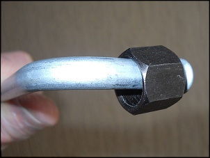

    Primeira péssima surpresa: vi logo que a peça rosqueada do tubo curto estava montada no sentido errado e não dá para inverter sem cortar o tubo! Mas o que é isso!?! O adesivo “QC pass” (Quality Control) no pacote claramente é só um adesivo, nada mais!
    Cherokee XJ 99: rejuvenescimento-ca_troca_tubos_012.jpgCherokee XJ 99: rejuvenescimento-ca_troca_tubos_013.jpgCherokee XJ 99: rejuvenescimento-ca_troca_tubos_014.jpg
    Cortei o tubo naquela extremidade, inverti a peça e refiz o “flare” mas ao final remontei o tubo original, já que é só de metal e não estraga.

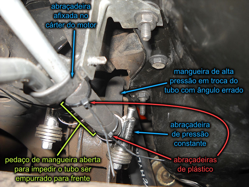

    Segunda péssima surpresa: quando tentei montar a tubulação indo do CA até o radiador de arrefecimento, não caiu certo; tinha uma coia errada. Coloquei ela ao lado da original: todas as dobras estavam no ângulo certo, só que, em uma delas (seta vermelha), a direção estava completamente errada! #$@%&*#!!!
    Cherokee XJ 99: rejuvenescimento-ca_troca_tubos_015.jpg
    Essa também era da Dorman. Que decepção. Já tinha montado peças dessa marca (pistões dos freios, escapamento, entre outras) e fiquei sempre muito satisfeito, mas desta vez pisaram na bola.
    Tentei refazer a dobra para a direção correta mas não achei a ferramenta especial para isso aqui (!?!), não tenho torno de bancada e precisava girar o tubo, não só dobrar. Não consegui porque tinha também receio de rasgar o tubo: alumínio não gosta ser dobrado várias vezes.
    Fiz essa troca das tubulações antes de pensar colocar novos bump stops então não fiquei com pena naquele momento cortar o tubo e colocar um pedaço de mangueira hidráulica de alta pressão naquela curva que ia ser flexível e protegida do braço do eixo.
    Fiz de cada lado do tubo um “bubble flare” para segurar a mangueira.
    Cherokee XJ 99: rejuvenescimento-ca_troca_tubos_016.jpgCherokee XJ 99: rejuvenescimento-ca_troca_tubos_017.jpg

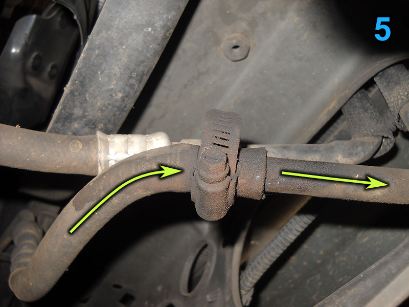

    Comprei na mesma loja abraçadeiras largas mas a parte externa da mangueira é tão dura que quando comecei a apertar as abraçadeiras, a rosca começou a cavar na abraçadeira que era de alumínio. Peça inútil. Gasto desnecessário. Então voltei para as abraçadeiras de pressão constante que são de inox. O mecanismo é bem grosso para aquele lugar mas achei o espaço suficiente.
    Outro problema é que a mangueira é meio rígida e a tendência dela é ficar reta. Por causa disso ela empurrava a parte dianteira do tubo para frente, bem em contato com a polia antivibratória do virabrequim. Resolvi isso com um pedaço da mesma mangueira do comprimento certo, abrindo ela no sentido longitudinal com um estilete e colocando ela em volta do tubo, entre o fim da mangueira (aquela usada em vez da curva errada do tubo) e a abraçadeira afixada no cárter do motor. Para manter ela no lugar usei duas abraçadeiras de plástico.
    Cherokee XJ 99: rejuvenescimento-ca_troca_tubos_018.jpg
    Bem, funciona, não tenho vazamento, mas não gostei da solução. Primeiro porque tem mais quatro conexões (dois por tubo) e por causa dos outros problemas indicados. Considero isso com uma solução temporária e vou pensar em uma melhor: ou soldar (se é possível) um novo pedaço de tubo para emendar as duas partes separadas, ou simplesmente comprar duas tubulações novas, desta vez originais (mas que são caras), já que não tenho mais o risco ver elas esmagadas pelo braço do eixo graças ao bump stop adicional que coloquei.

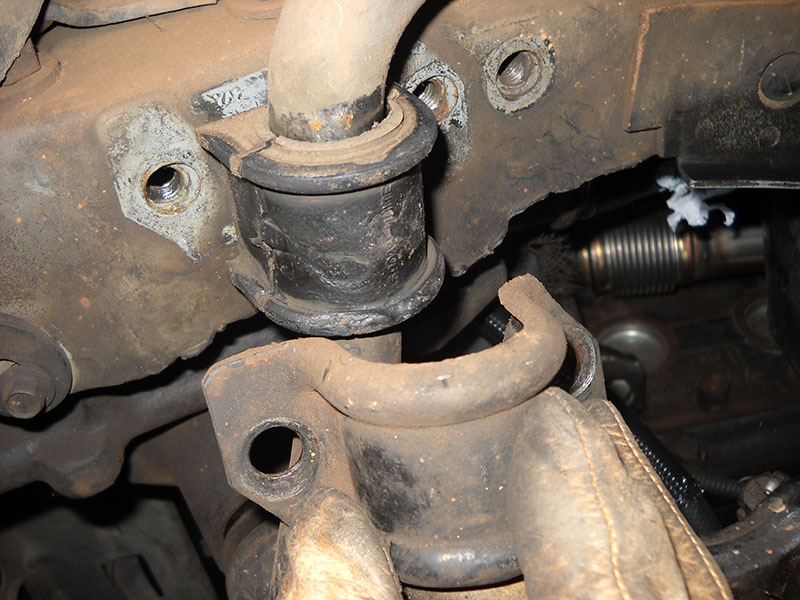

    Tinha comentado em um dos primeiros artigos sobre a montagem errada de uma das bieletas da barra estabilizadora que deixou ela fora do seu lugar lateral, estragando as suas buchas. Resolvi finalmente comprar novas, originais para ter certeza que são de borracha e não de PU para ser mais macias e transmitir menos as irregularidades da estrada para a carroceria.
    A troca é bem simples mesmo. É só deixar o carro em solo nivelado para não ter esforço de torção na barra e desmontar os dois parafusos que afixam cada peça metálica segurando a bucha no lugar. Nem precisa levantar o carro, liberar as bieletas ou coisa assim.
    A bucha está montada com a abertura (para facilitar a montagem sem precisar desmontar tudo) para frente. Tirei a velha e coloquei a nova do mesmo jeito.
    Cherokee XJ 99: rejuvenescimento-bucha_barra_estab_01.jpg
    Colocar a peça metálica de volta, apertar os parafusos no torque e pronto. As buchas originais, sem ser ressecadas, estavam deformadas, bem como pensei naquele primeiro artigo.

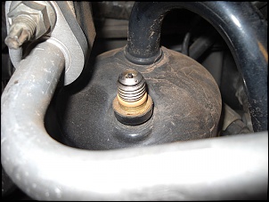

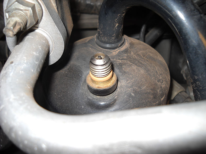

    Interruptor de baixa pressão do ar-condicionado
    Percebi um problema no ar-condicionado, uma vez que usei o carro por mais de uma hora em seguida: após este tempo não resfriou mais e a força do fluxo do ar ficou fraca. Pesquisei nos fóruns por aí e vi que era um problema do interruptor de baixa pressão do ar-condicionado que fica em cima do acumulador, lado passageiro e que se chama em inglês "A/C low pressure clutch switch".
    O compressor resfriando, ao longo do tempo forma gelo que vai entupindo os canos. Aquele interruptor percebe quando baixa a pressão por causa de entupimento e desliga o compressor, permitindo o gelo derreter. Ele estava estragado e precisava ser trocado.
    Simples: desconectar o conetor cinza (uma trava) e desparafusar o conetor. Não precisa cuidado especial que tem uma válvula que vai impedir o gás escapar. Em baixo da rosca tem um o-ring (que vem junto com o novo interruptor), de viton (cor marrom).
    Cherokee XJ 99: rejuvenescimento-ac_interruptor_baixa_pressao_01.jpgCherokee XJ 99: rejuvenescimento-ac_interruptor_baixa_pressao_02.jpg
    Trocar o o-ring, tomando cuidado não estragar ele, colocar o novo interruptor, apertar sem muita força que é de plástico, colocar de volta o conector e vocês tem um ar-condicionado funcionando em viagem de longa distância.

    Olá Ricardo.
    Comprei na RockAuto, da Four Seasons, modelo #20923, equivalente ao modelo original #4897 614AA, que foi substituído pela referência #501 5872AC e que serve nos XJs modelos 98 e 99. Conferir se este modelo serve para seu carro. Preço: metade do original.
    Abç
