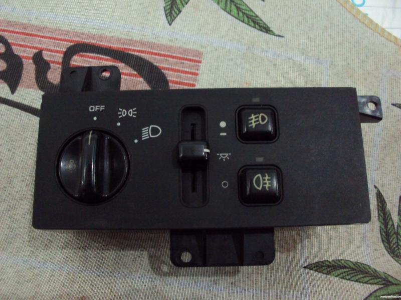

    Leandro,
    A regulagem que me refiro é a de altura mesmo..
    Abraço!

    boa noite rodrigo
    mais esse não é o regulador do farol,pois o regulador do farol fica na parte esquerda junto com o botão de ligar
    que é este Anexo 423276mais não é da minha o da minha é este Anexo 423277nota que na minha não tem o botão deslizante da regulagem,olha esta outra foto vista por outro ânguloAnexo 423279 os fios de cima que são para o regulador dos faróis veja nessa outra foto Anexo 423282 o conector da esquerda da direita não tem nada de ligação mais valeu pelo esclarecimento
    continuo na garimpagem!!! kkkkkk
    um abraço.
    Eu entendi o que você falou, veja na primeira foto,o botão da direita que sobe e desse este é o que regula o farol para subir e descer ele vai do 0 ao 3 esse que me refiro é que é o regulador de altura que tem no manual,mais é opcional para nossas
    zjtas
    da uma olhada no manual do proprietário.
    valeu um abraço

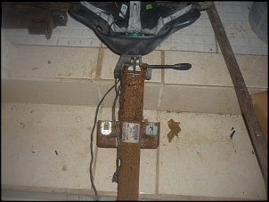

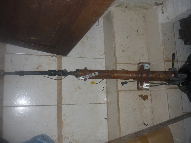

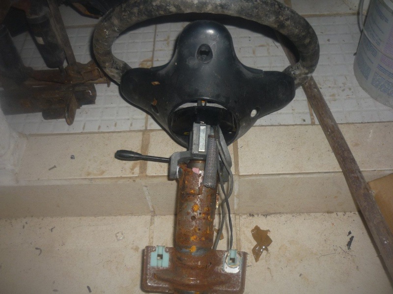

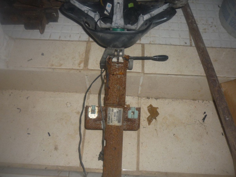

    ai galera eu acabei encontrando onde ele vai soldado veja nessa foto
    eu tirei do mercado livre amanhã eu tiro uma da minha etá lugarzinho pra colocar um cabinho
    Miniaturas de Anexos Miniaturas de Anexos Cabo Arrebentado-coluna-de-direcao-completa-da-cherokee-limited_mlb-f-4578464163_062013.jpg   Cabo Arrebentado-coluna-de-direcao-completa-da-cherokee-limited_mlb-f-4578465168_062013.jpg   Cabo Arrebentado-coluna-de-direcao-completa-da-cherokee-limited_mlb-f-4578489806_062013.jpg

    outro dia eu estava limpando minha zj laredo 1997 e eu achei este cabinho souto de baixo do painel
    do lado do motorista na coluna da direção dum lado preso no conector e do outro ele estava solto
    repito se alguém puder me ajuda eu sou eternamente grato!
    pois não consigo nem dormi,come,tomar,banho o resto tudo to fazendo kkkkk. brincadeira
    ate mais.
    Ai galera boa noite
    estou colocando o resultado desse problema que parecia um simples cabinho sem importância nenhuma!
    ele tem uma função muito importante no sistema de direção em relaçao a presaõ da bomba por isso que a vtr parecia com folga na cixa tu acredita o volante tava muito solto tive um trabalhão para fazer à solda, do cabinho tem outra tenho quase certeza que ele foi o responsável pela quebra de uma das orelha onde fixa a caixa da direção que eu achava que tinha folga ACREDITAM NISSO

    olá Guilherme zj
    olha só tava com esse cabinho que vocês veem nas fotos, ele e soldado num sensor que fica a traz do hard disc do air bag no volante, um sensor que para min e creio que tem na maioria dos veículos importados,li num fórum gringo que este sensor ele corrige o volante e deixa mais firme,pois ele manda mais pressão para á caixa pois ela entende que quando esterçamos o volante precisa de mais pressão e não era o que estava acontecendo por isso á quebra de uma das orelhas da caixa, e a mangueira de pressão também foi danificada tive que mandar fazer uma nova, e também á caixa parecia que tinha folga.
    Depois que fiz o reparo tem que ver volante firme com uma melhor correção quando desvio de buracos por exemplo não tem mais folga como tinha antes.
    notei que em alguns veículos como diz no fórum ele fica na parte de dentro do motor,no meu caso uma zj ele fica a traz do hard disc
    ai está o link do fórum para um melhor intendimento espero ter ajudado.
    abraço á todos.

    então Guilherme
    não são todas que vem com este sistema
    se na bomba tiver um conector daí tem.
    Pesquisando mais na maravilhosa internet encontrei um novo post,agora falando das nossas belezuras
    de uma olhada nesse link.
    Grand Cherokee PS - speed proportional or not?
    veja nesse outro tem um desenho
    http://ww2.justanswer.com/uploads/Sp...wtrwtgwrtg.png
    nesse tem a foto
    Wie weet wat dit voor onderdeel is? - Grand Cherokee (ZJ & WJ) Technisch Forum - Jeepforum|NL
    um abraço
