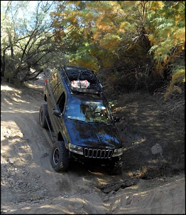

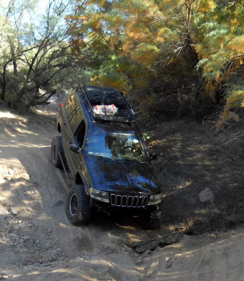

  • #1654
    Usuário Avatar de andretomasi
    16/05/2003
    Três de Maio/RS
    3,057
    Agradecimentos: 8
    Uma imagem vale por mil palavras
    GRAND CHEROKEE LIMITED/LAREDO ( ZJ )-dscn1558.jpg
    Land Rover Freelander 2 HSE 2008
    "Hold my beer and watch this"

  • #1656
    09/08/2010
    SP & Franco da Rocha./SP
    1,510
    Agradecimentos: 5
    Essa da foto ta bunitona msm, é mais ou menos assim que eu quero...
    ABS
    Murilo Beltrame
