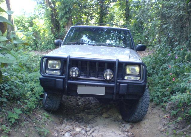

    Samuka, vc diz que o consumo da tua é bem parecido, mas o Caveirão é outro naipe, tá mais pra ThunderTank que pra Jeep né!?!?!... nem sei o que vc fez nele, mas pelos seus "pneuzínhos" (vi um filme dele no YouTube dentro de uma vala que patacaparéu!!!), imagino o resto... redução animal nas relações, um monte peso extra da suspa e gaiola, ... vixi... querer que um mostro desses tivesse bom consumo seria non sense total.
