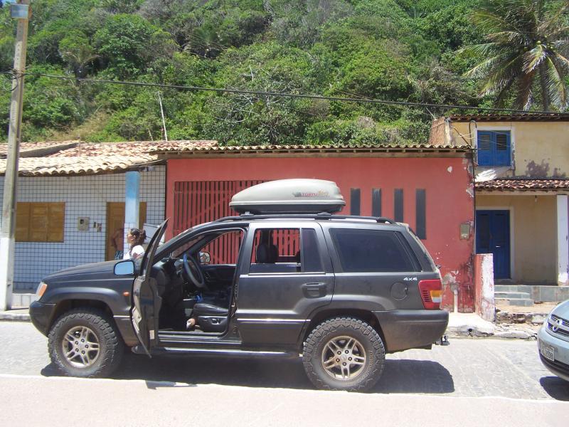

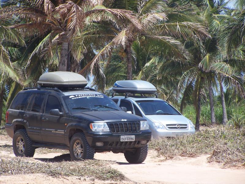

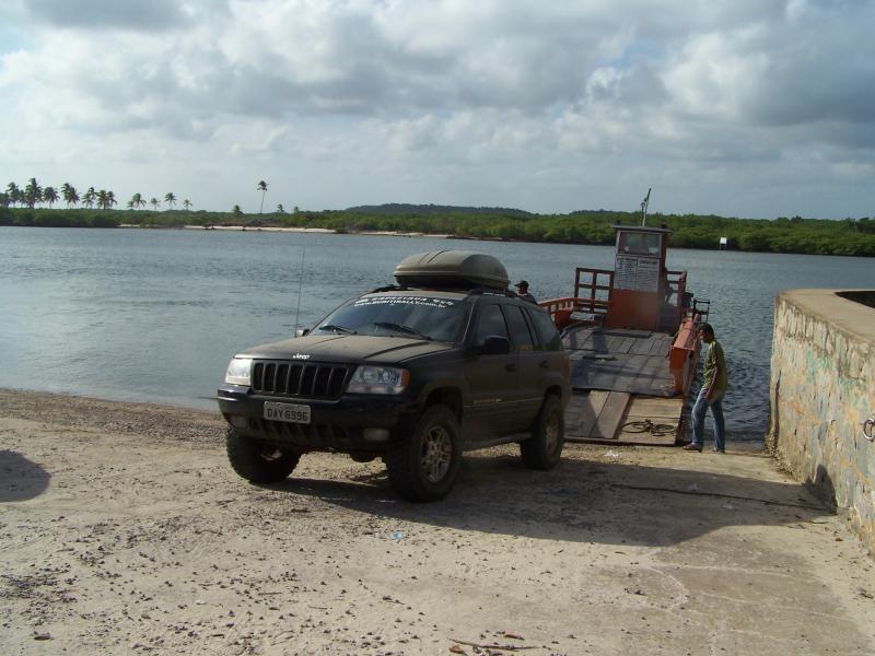

    Envelopamento.
    boa noite galera. Realmente tem que ser em uma empresa de qualidade em todos os sentidos, mandei envelopar a minha aqui em Braslia na loja Mendes filme (indicação) por 1000 reais mas infelizmente não fui feliz pois o trabalho ficou muito mal feito e terão que fazer denovo pois está na garantia.
    Os detalhes são o filme usado e os acabamentos se não desmontar massanetas,lanternas etc...fica uma porcaria. Outro problema é limpeza do carro antes da aplicação, por isso aparecem aquelas bolhas qualquer gordura, sujeira faz o adesivo soltar, as pontas do adesivo que fazem o acabamento nas partes interna não podem ficar muito curtas pois tambem soltam.Outro detalhe são os adesivos que se soltam se não levarem uma cola adicional.

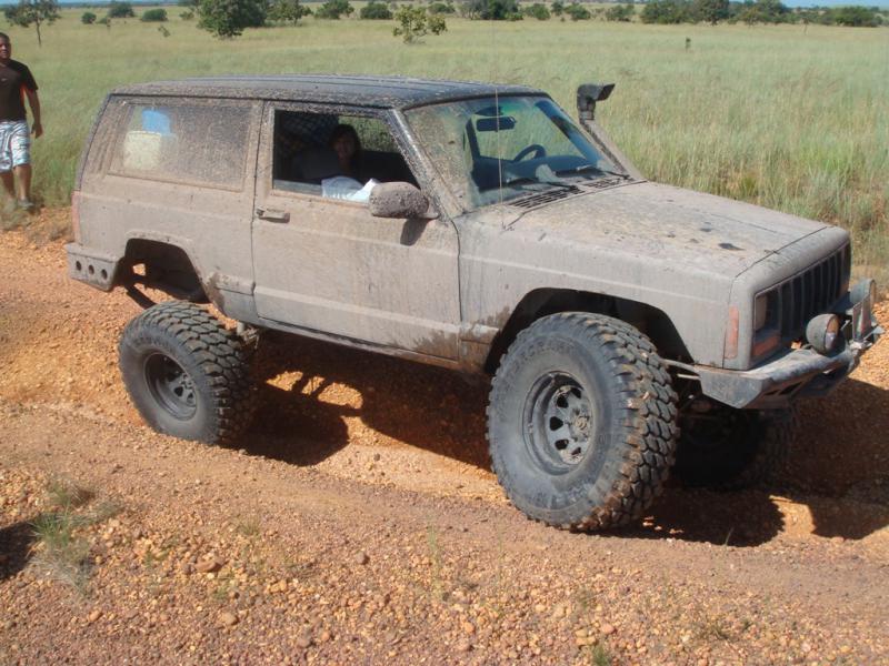

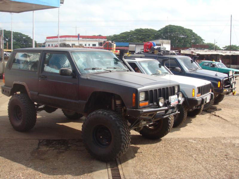

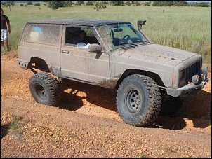

    Hola, eu tenho uma Envelopada, eu mesmo que fiz kkkkkk...nao fico perfeito mas para o uso dessa XJ fico perfeito.
    Tenho uma XJ Renagado 2 portas, uso exclusivo para Trilhas, envelopei dela de preto fosco, ficou muito bacana..
