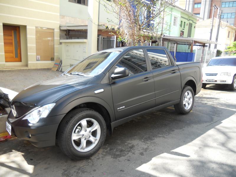

    Nava eu pensei a mesma coisa que vc, mas andar com o carro todo riscado é fod@#$%, e polir a cada ida para o sítio tb é florida....
    Além de proteger a pintura ainda fica estiloso .......
    Abraço....

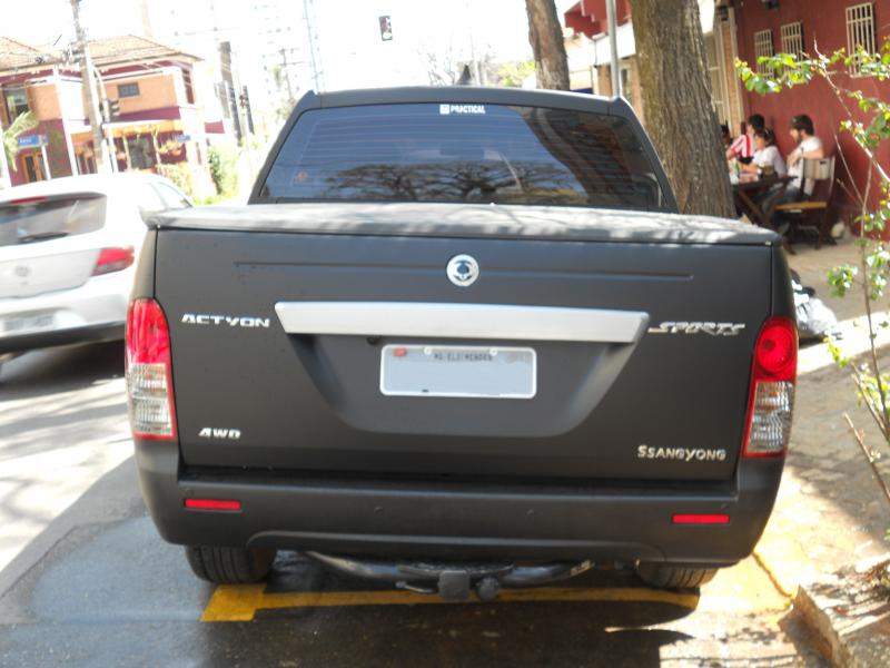

    Jorge,
    Para mudar a cor como disse o Nava, tem que mudar no Detran, riscar, risca o adesivo, mas nenhum passou para a pintura, onde ando pego pouco de arvore e bastante capim (apesar que a última arastei um galho escorado no barranco e não rasgou ).
    Onde eu fiz mesmo o carro sendo preto não ficou resquicio da antiga cor eles fizeram todo o acabamento (dando a volta por dentro), acho que se for de outra cor eles terão mais cuidado ainda (mas depende do instaldor).
    Sobr o sol não sei, só tem 3 meses mas por enquanto to mto feliz, fá me foi mto útil.
    Fiz na Vergueiro, na frente da Kalunga antes da Lins de Vasconcelos (fale com o Beto ou Lúcio, dica que foi o Carlos da Ssangyong que indicou).
    Na minha eles desmontaram tudo não foi feita nenhuma emenda, inclusive retiraram maçanetas setas laterais. O legal é ir com o carro para fazer o orçamento.
    Por enquanto estou bem feliz com o envelopamento.

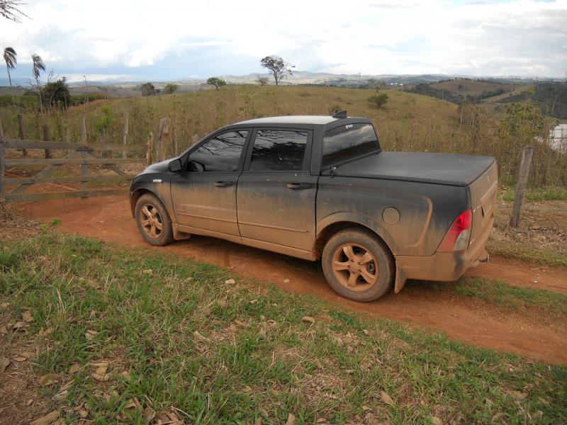

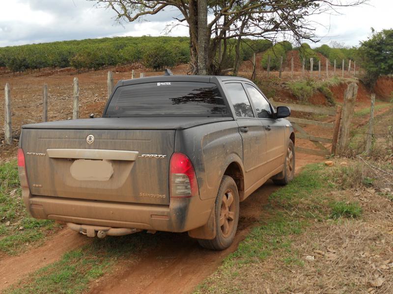

    Desnickadu,
    Fiquei 20 dias com ela suja assim andando na terra pegando estrada, chuva poeira.....
    Fica bem chato para limpar tem que ser feito por partes(e para ajudar minha wap parou), mas se tiver saco para fazer em casa eu acho mais seguro...(questão da wap dos lava-rápidos serem fortes e com o carro sujo eles vão jogar nas "bordas" podendo soltar o adesivo.).
    Agora questão de mancha não ficou nenhuma o adesivo ta normal com alguns riscos mas coloração sem falhas....
