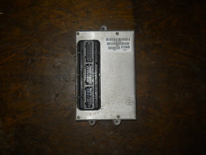

    Pra identificar o ECU é simples: abre o capô. Não me lembro agora mas acho que não tem outro módulo dentro do cofre, não tem como se enganar. Pra soltar ele é simples, são três plugs que você desencaixa, e ele tem dois parafusos nas laterais que prendem ele à lata.
    Esse é o ECU:

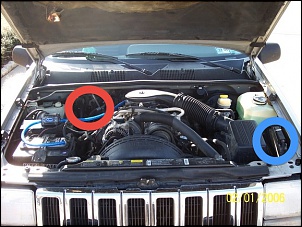

    Nas ZJs mais recentes ele deve estar na frente da parede corta-fogo, na área onde marquei em vermelho, que deve ser o teu caso. Nas ZJs mais antigas, ele fica na mesma posição que as XJs, que é na lata ao lado do paralama do motorista, onde marquei em azul.

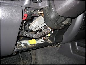

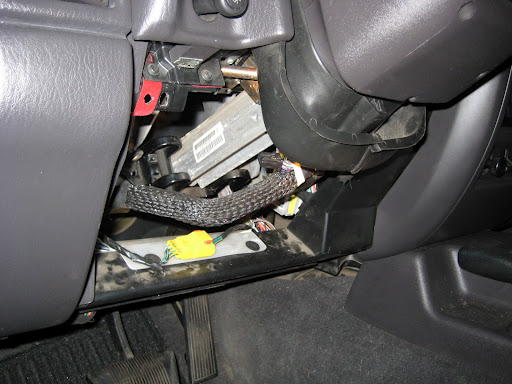

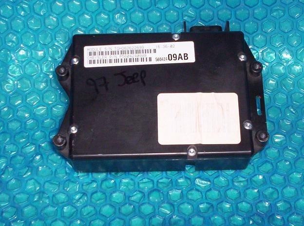

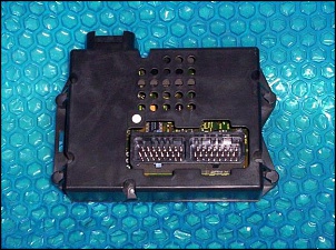

    Já o BCM, a cara dele é essa. Também não tem como se enganar, não tem outro módulo igual a ele ali:
    Tu vai achar ele abrindo nesse lugar aqui (na ZJ o painel é um pouco diferente mas o lugar é o mesmo, aí dentro fica o BCM):

    Certo. O ECU fica ali onde você falou mesmo, próximo do reservatório de expansão do radiador, já tinha dado uma olhada nele mas não sabia que era o ECU, até pensei que fosse mas imaginei que deveria estar num local mais protegido, kkkk, inclusive derramou água nele quando eu tava completando o reservatório mas o BCM, qualquer hora eu faço um reconhecimento desse elemento.
