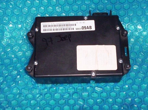

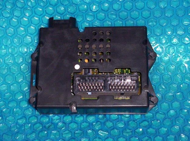

Desconecta a bateria, solta dois parafusos que seguram o módulo, desconecta os três plugs que conectam no módulo e só. Empacota bem, coloca um plástico bolha e manda por sedex! :)
Precisa desconectar o módulo do security, que fica no console de teto, antes de mandar o módulo já desliga ele. É só soltar dois parafusos na frente do console, descer ele e desconectar o plug que conecta em cima de onde está escrito SECURITY (só tem um plug ali, preto com vários fios), é só desconectar e isolar com fita, e deixar desconectado pra sempre. Se esquecer isso ligado, quando reconectar o módulo ela vai reconhecer e ativar o security de novo..
Quando receber de volta, é só reconectar e reconectar a bateria. Logo depois que reinstalar ela vai acusar alguns erros por ter removido o módulo, mas depois de limpar os códigos e ela perceber tudo funcionando o Check Engine apaga.
