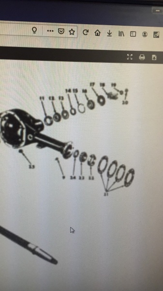

    Sydney66, respondendo a pergunta que fez ao amigo, no meu caso é do pinhão dianteiro sim.Anexo 572046Anexo 572046Anexo 572047
    parece ser o item 17
  • 16/04/2020, 20:17
    Sydney66
    Boa noite Jumpe;
    Sim fiz a pergunta porque são diferentes o do pinhão e da flange da CT, esse é sim, a foto ficou um pouco desfocada mas é o 17 sim.
    Com relação ao código Sabó eu tenho os códigos desse retentor, mas (a velha desorganização) eu sei que tenho mas não sei agora onde anotei, eita cabeça, por isso vou pedir um tempo para procurar e depois confirmar ok?
    Grato.
  • 16/04/2020, 22:34
    Jumpe
    Sydney66
    Obrigado mais uma vez. Se puder postar o código, seria ótimo poder montar a viatura amanha mesmo. Abraço
