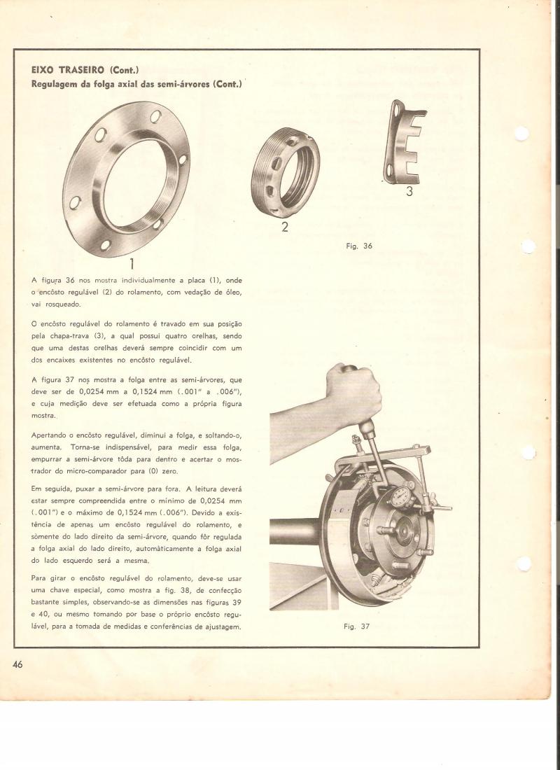

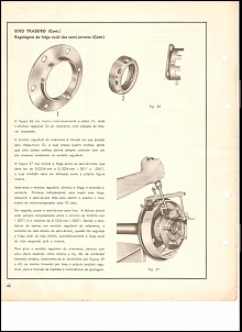

    Fábio.... o seu eixo é com certeza os que sairam no ano de 1967 e 1968, somente nestes dois anos...
    Este eixo é canela fina. porem com o sistema de prato no lugar do cubo onde vai a roda...
    Tenho uma Rural 68 com este diferencial.
    A regulagem da folga da roda é feito por uma porca castelada Canela fina X Canela grossa-imagem-006.jpg no lugar do retentor do cubo..
    VEJA A Pagina .. que vc vai entender.
    Pelo que entendi, o retentor vai dentro da porca e esta vai rosqueada na flange e o ajuste é feito na porca, certo?
    O problema é que nunca vi esse sistema pra vender...Alguém já viu?

    Citação Postado originalmente por Fabio Cortez Ver Post
    Não tem retentor na porca... Tem retentor na carcaça. onde tem uma pista no semi eixo....
    Esta porca é somente regulagem do semi eixo, pois o rolamento é conico...
    ok.. até mais.
    Rural Willys,1965. 1966. 1973
    ok.. até mais.
    Sim, mas achei que tivesse outro retentor para impedir a entrada e água ou impurezas na graxa do rolamento...
    Como o rolamento é cônico. (rolamento de cone e capa) Nesta porca de regulagem deve ter um retentor ou coisa parecida para vedar contra agua e poeira....
    Ok.... té mais.
    Ressuscitando, mas nem tanto o tópico, Umino, onde vc conseguiu esta pagina que vc postou, os manuais de serviço que tenho não tem esta página.
    Estou em busca do retentor para este semi-eixo, alguem sabe onde encontrar?
