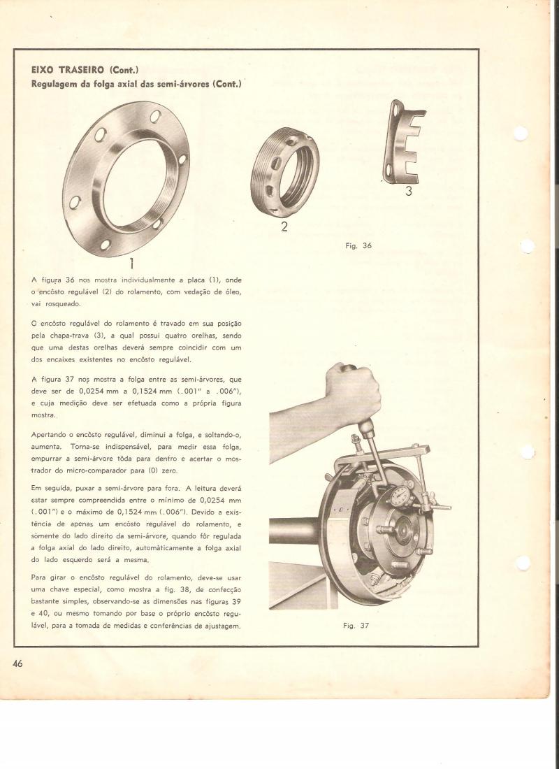

Fábio.... o seu eixo é com certeza os que sairam no ano de 1967 e 1968, somente nestes dois anos...
Este eixo é canela fina. porem com o sistema de prato no lugar do cubo onde vai a roda...
Tenho uma Rural 68 com este diferencial.
A regulagem da folga da roda é feito por uma porca castelada Anexo 346713 no lugar do retentor do cubo..
VEJA A Pagina .. que vc vai entender.
:curtir: muito util valendo as dicas.
