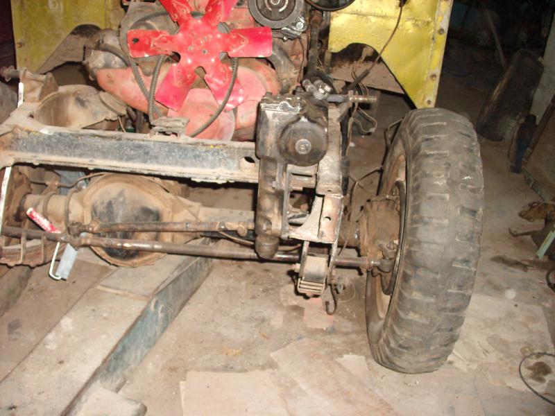

Vamos por partes...
Primeiro tem que decidir que freio vai usar.. Se for tambor nas 4 rodas o unico Cilindro Mestre que vai dar conta alem do original serão aqueles de diametro maior ou igual que 1" (25,4mm).. Normalmente o mais utilizado nesses casos é o da F1000.. Mas se instalar ele sem o servo-freio (hidrovacuo) vai ficar muito pesado.. O pedal vai ficar mais duro que com o original..
Se utilizar disco na frente e tambor a tras (uii) ou disco nas 4 rodas o cenario ja muda e ai um cilindro de 7/8 (22,22mm) que é usado em um monte de carros (gol, santana, pampa, etc) deve da conta do recado pq as pinças necessitam de muito menos fluido pra frear..
Servofreio não aumenta a capacidade de frenagem, só diminue o esforço no pedal..
