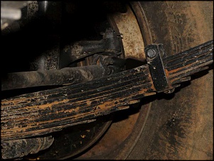

    O mecânico é bom de motor, mas não sei se entende de jeep (não sabia desse detalhe antes de levar lá). Levei por indicação de um companheiro e aproveitei para trocar o sistema de direção. Agora estou com direção VW.
    Acontece que a barra da direção que sai de uma roda e vai até a outra está muito próxima do feixe de mola (uns 2, talvez 3mm) conforme mostra as fotos (uma foto de cada roda).
    Pergunta: Posso ir pro barro? Alguns amigos dizem que sim, outros dizem que não. Resolvi aumentar o âmbito das respostas para todos do fórum, hehehe.

    Esterce a direção para os dois lados ate o fim, se ñ pegar pode ir pro barro.
    Vc ja pegou trechos esburacados com essa direção??? A minha era assim e eu tive q mudar pq socava de mais nas erosões. Mas a mudança é fácil de fazer, é só aumentar a barra menor e passa ela para o outro lado, isso se estiver socando se ñ estiver eu deixaria assim mesmo.

    "pode serer" q em uma erosão muuuiiito forte esbarre um pouco pois está bem perto, mas pra ficar top vc tem q mudar a barra q liga o setor à roda para a roda mais distante pra evitar de num buraco q a roda bata com mais força a direção esterça de uma vez e te tome a direção ou até te machuque, fazendo isso tá perfeito(apesar de não ter visto o resto da adaptação).

    fendrich nao tem problema em ficar proximo, pois todo esse conjunto sobe junto quando a suspensao trabalha. No meu caso tambem é assim.
    Se quer tirar a duvida, pede pra alguem ficar fazendo forca pra suspensao descer e subir e fique olhando, vai ver que sobe e desce tudo junto.
    Pode ficar sossegado

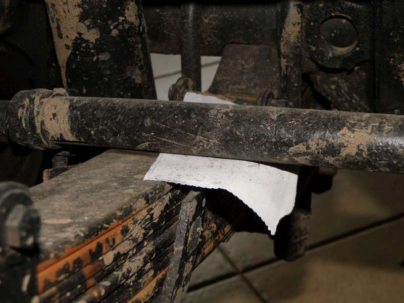

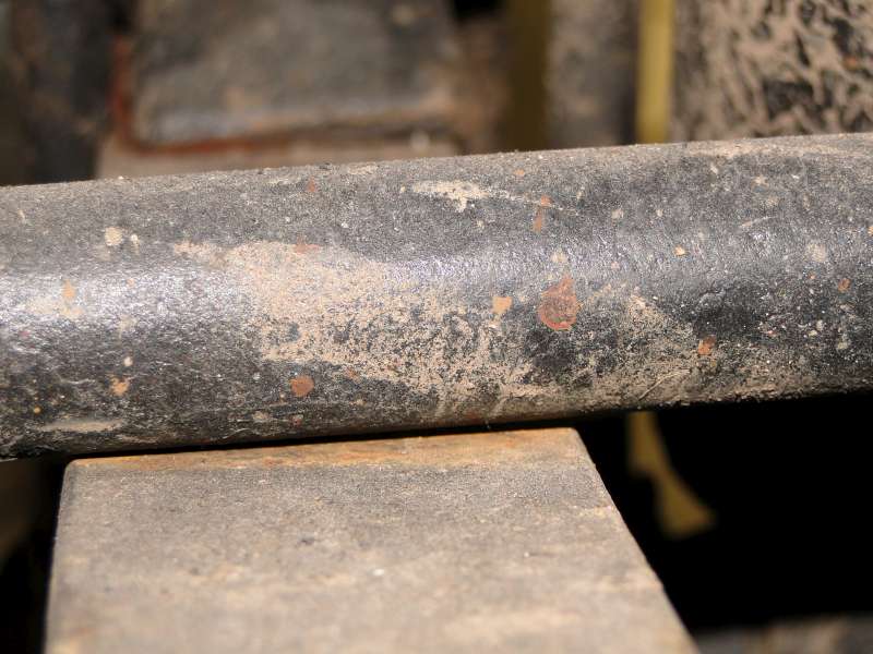

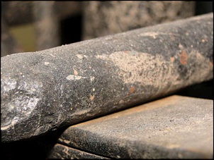

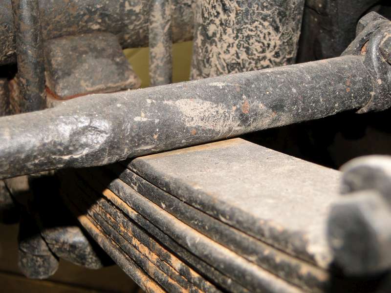

    Hoje de manhã eu estercei para os 2 lados: esterçando para a esquerda praticamente encosta a barra no feixe, mas ainda passa uma folha de papel. esterçando para a direita a folha de papel não entra.
    Fotos 44 da roda direita, 45, 46 e 48 da roda esquerda.
