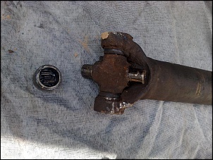

    Essas são as fotos da primeira quebra.
    Denis Takashi, as "travas" a qual você se refere são essas da figura dois?
    Miniaturas de Anexos Miniaturas de Anexos Cardan quebrando-16102010876.jpg   Cardan quebrando-trava.jpg

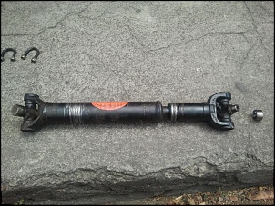

    E essas são as fotos da segunda quebra. A marca da cruzeta é Stahl, é boa?
    Prieto, o cardan foi montado conforme figura dois, com as cruzetas alinhadas.
