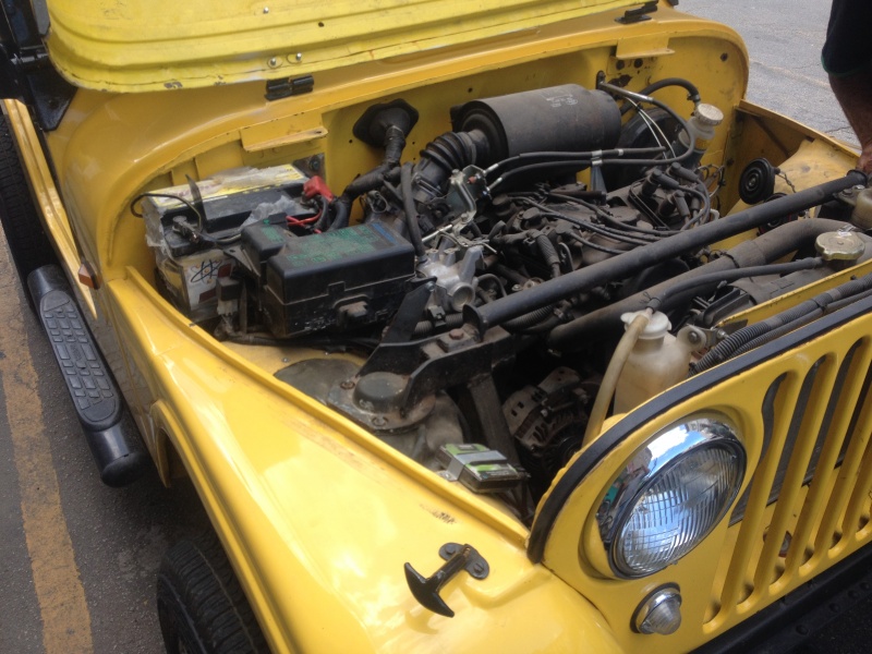

    a relação de redução é menor, mas o motor é mais potente, logo, no fim das contas, o torque na ponta do eixo deve ser maior.
    28/02/2007
    11
    Cj5 x tr4
    J5 com mecanica de TR4-img_0761.jpgJ5 com mecanica de TR4-img_0773.jpgJ5 com mecanica de TR4-img_0759.jpg
