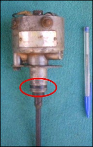

    segue foto de como e o anel do distribuidor do jeep....... ele não tem a "lateral arredondada" feito os do fusca......
    mas pode ir sem medo........ e so ter cuidado na hora de colocar o distribuidor no lugar pois o anel do fusca vai passar bem justo.... o perigo e apertar e cortar o anel.....
    fora isso...... não tem segredo!!!

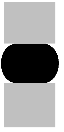

    ahhhhh mais uma coisa...... a parte interna do anel tem q ser igual a do jeep..... Não pode ser arredondado não...... a parte esterna não tem problema..... mas a interna tem q ser igual.....
    procurei o´ring tbm.... mas nunca encontrei algum que tivesse a parte interna q não fosse arredondada..... intao todos que utilizei vazaram oleo......

    foto do anel do fusca no distribuidor do fusca: 0001
    desenho de como vai ficar a vista do eixo do distribuidor do jeep com o anel do fusca: imagem
