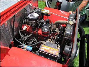

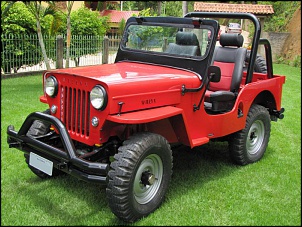

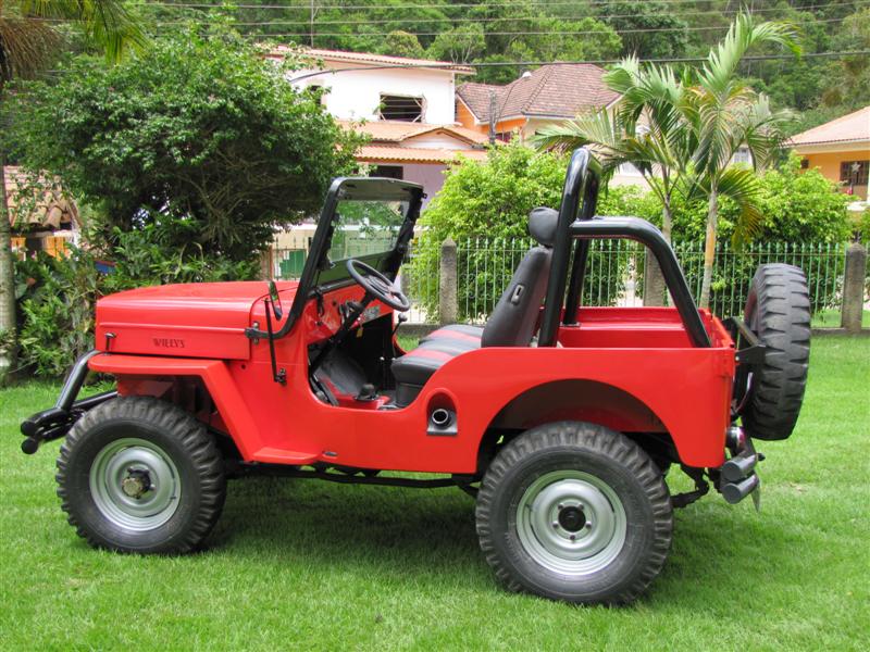

    Prezados,
    Tenho um jeep, cuja documentação do Detran apresenta ano de fabricação 1958, entretanto, alguns mecânicos afirmam que o ano de fabricação é 1954.
    Como faço para tirar essa dúvida e ter a certezado do ano de fabricação??
    Obs.: Em anexo, algumas fotos.
    Grande abraço,
    Adriano Simmer

    Com certeza é um "54" Cara de Cavalo.
    O 58 tem a frente do CJ5 com o para lama trazeiro redondo.

    Adriano,
    a carroceria é o 54 (cara de cavalo), agora precisa ver o chassis de que ano é, pelas fotos ele ta com o 6 cilindros que era original do 58.
    Se o cambio for 3 marchas 1ª seca e original dos dois anos.
    De uma olhada no chassis, na travessa que fica embaixo do radiador, essa travessa liga as duas longarinas, se for redonda o chassis deve ser do 54 se for reta é do 58.

    Adriano,
    no 54 não há numero de chassis, originalmente aonde consta nr do chassis no documento vem o numero do motor, a unica identificação que ele tem é uma plaqueta fixa no cofre do motor com esse numero do motor e a gravação no proprio motor. Se o seu está com um numero marcado no chassis diferente do numero do motor é porque foi remarcado pelo Detran, coisa muito normal de acontecer.
    No seu caso acho muito dificil alterar o ano no documento do carro, deixa do jeito que está e seja feliz

    Seu Jeep deve ser um CJ3B. Provavelmente não é um chassi de CJ5 1958 com carroceria de um CJ3B 1954 porque os chassis são de tamanhos diferentes.
    Pode também ser um CJ3B de 54 a 57 sem documento, esquentado com um documento de um CJ5 1958, já que naquela época não existia a numeração no chassi e a identificação era feita apenas apenas pela plaqueta, que facilmente poderia ser trocada de um veículo para o outro.
    A única coisa que não bate é o motor que tanto no CJ3B como no CJ5 1958 era de 4 cilindros

    Adriano,
    Infelizmente, não é possível saber o ano de um jeep brasileiro só olhando o modelo. Dá para saber que é de uma faixa de anos. No caso do seu jeep, é um modelo CJ3-B, que ficou conhecido no Brasil como "jeep 54", e que foi fabricado no Brasil - ou ao menos montado - de 54 a 58, mas tem gente que jura que saiu em 59 também.
    Quanto ao motor, com certeza não é o original do seu jeep, pois o CJ3B só saiu de fábrica com o motor hurricane, de 4 cilindros. Aliás, a grande diferença do CJ3 (chamado no Brasil de "jeep 51") para o CJ3B é o capo do motor alto, para comportar a troca do motor 4 cilindros continental para o 4 cilindros hurricane, mais alto.
    O CJ5, o modelo mais recente, começou a ser vendido no Brasil em 1956 (muito raro), sendo que os CJ5 montados em 56 e 57 utilizavam a carroceria do M38A1, modelo militar. O paralama traseiro com recorte redondo saiu de fábrica até 1960 ou 1961, não tenho certeza.
    Ah, esse motor hurricane equipou os CJ5 até 1957 - eu acho - ou 58, como disse o colega!
    Resumindo, o seu jeep pode ser um dos raros CJ3B 1958. Se fosse meu, deixava a documentação como está!
