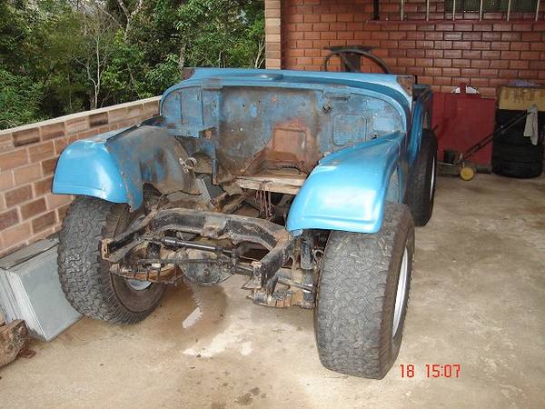

    Possuo um CJ-5 1958 conforme a foto.
    Como seu chassi foi remarcado, o documento não diz nada. Já me falaram que como a carroceria é igual a do M38 A1, e a primeira travessa do chassi também é diferente dos outros CJ-5, o meu Jeep na verdade é americano.
    Conto com o conhecimento de algum amigo do Fórum para esclarecer sta dúvida.
    De bater o olho um M38 A1 não dever ser, pois este teria um refletor na lateral traseira.
    é sim americano, os primeiros civis depois do M38 A1 tanto que a carroceria que foi utilizada na montagen destes carros no Brasil é identica a do M38 A1 pode reparar estes detalhes militares da carroceria como a entrada para a capota militar sobre a roda trazeira, tampa da caixa de bateria do rádio no curvão, rebaixo para protetor do bocal do tanque, tampas do corta fogo diferentes, etc etc, vc pode reparar tbm que o chassis tem bastante coisa diferente como: travessa sob o radiador é puchada para cima a estampa das longarinas é bem mais arredondada que os mais modernos, é bom deixar claro que estes jeeps vinham desmontados dos EUA e eram montados no Brasil na AGROMOTOR que ainda era uma empresa administrada por americanos, resumindo 100% made in USA mas... montado IN SAMPA num galpão perto da Estação Julio Prestes

    Citação Postado originalmente por rafaelsouza
    Sobre a entrada para a capota militar, até onde sei ela também esta presente nos CJ5 americanos, e não só no M38 A1.

    Wallace o que quiz dizer é que estes detalhes nasceram no M38 A1 mas como vc disse nos EUA estes detalhes continuaram, com o tempo foi retirado a caixa do radio e outros detalhes mas estes modelos duraram até aprox 1971 fabricados pela Kaiser e American Motors, isso tudo nos EUA, no Brasil eles começaram a ser nacionalizados em partes e logo perderam estes detalhes todos.

    Valeu pela aula Rafael, era mais ou menos isso que eu achava

    Wallace, eu não disse que era um M38 A1 , eu sei que se trata de um CJ-5, o que eu disse é que alguns detalhes da carroceria e chassis são iguais ao do M38 A1, o que me fez pensar que se trata de um modelo americano
    Qual a dimensão desse pneu BF?? E a roda?
    Ramone, a roda é aro 15" tala 10" (Mangel), agora os pneus são BF AT 33". Comprei 5 em estado razoável em um borracheiro aqui em Petróplois por R$ 600,00.
    Depoi do Jeep pronto pretendo rodar um pouco com eles e depois recapar com um desenho mais agressivo

    Rocha2000, essa eu não sabia , na foto da para ver que o meu é JEEP e não Jeep

    É isso ai Beto, essa é a definição exata do meu Jeep, e mesmo assim todo mundo que vai na casa dos meus pais fica louco com ele realmente Jeep é um veículo único .
