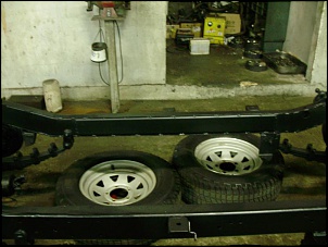

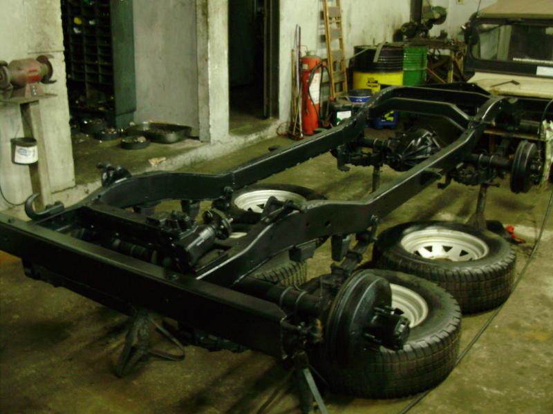

    Usuário Avatar de Gustavo Willys
    17/01/2008
    SP
    Amarrei tudo...
    Galera, eu amarrei tudo no Bruce. Quando iniciei a troca do motor descobrimos varias trincas no chassis (fora as que eu ja conhecia). Decidi então fechar o chassis para eliminar esse problema e ainda futuramente colocar uma suspensão melhor. Como até o carnaval passado o meu jipe era meu 1º e unico carro eu o estava montando para que fosse funcional na lama e no asfaldo. Daí eu tinha/tenho em mente molas helicoidais.
    Não curto carburador e tb não curto feixe de molas. Estou louco para me livrar dos dois.

    Citação Postado originalmente por Gustavo Willys Ver Post
    -2010-03-27-reforma-07.jpg -2010-05-08-reforma-01.jpg-2010-05-08-reforma-02.jpg
    Valeu Gustavo, realmente ele vai melhorar muito no quesito estabilidade no asfalto, em trilhas deve perder um pouco o desempenho, mas nada que não possa ser compensado com outras tecnologias.
    Suspensão com molas helicoidais, eu ainda não vi nenhuma que ficou 100%, talvez os feixes de mola da Toyota lhe atendam, mas se você fizer questão das molas helicoidais procure mais informações sobre o sistema da Cinfel, parece que eles copiaram exatamente o sistema do Engesa para o Willys, mas eu não conheço, só vi fotos.
    Quanto a motor injetado, se o uso maior for diário, coloque um AP 2.0 com câmbio do Chevette Jr. (1.0) e relação de diferencial 5,38:1 (8:43), senão você corre o risco de ficar sem força na 1ª marcha para sair em aclives fortes.
    Se for para uso em trilhas pesadas ponha um S10 2.4 com câmbio da A20 (Clarck 2205 A). Qualquer coisa mais velha que isso é dor de cabeça futura com falta de peças, etc.

    Já estou nessa!!! GM2.4 flex. Alem de carburador e feixe de molas tb não curto VW...
    Ja visitei o site da Sinfel. Por hora é o que tenho em mente mesmo!
