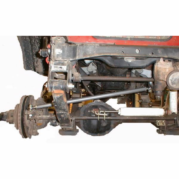

    Elmer_Jeep
    2 Anexo(s)
    Eu andei pesquisando e já encontrei um fornecedor que entrega com o módulo desbloqueado, bastando ligar os fios positivo e negativo.
    Já vi (em vídeo) os conjuntos adaptados em F4000 e Mercedes 608, a dianteira desses caminhões tem bastante peso e mesmo assim funciona perfeitamente, os caras esterçam a direção com apenas 1 dedo no volante.
    Estou reformando um willys 1958 e uma F100 197 e pretendo instalar o kit elétrico em ambos, mas a reforma ainda não chegou no sistema de direção.
    Na F100 vou manter a caixa original, mas no willys pretendo instalar uma caixa de direção mecânica do opala lá na frente do chassi porque não gosto do sistema original com aquela barra lateral e bumerangue.
    A configuração das barras de direção vai ficar como nas imagens em anexo
    Anexo 581008
