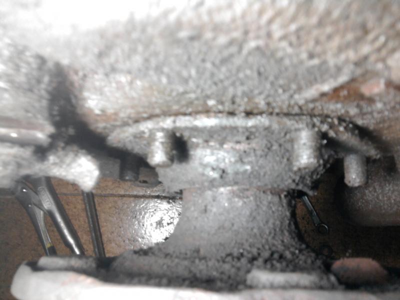

    Boa tarde galera comprei um kit de freio a disco traseiro e gostaria de instalar so q parei numa parte onde não consigo tirar a peça onde ficam presos os parafusos de fixação da roda se alguem souber como faço para soltar essa parte ficaria agradecido pois estou com o jeep no macaco so tentando resolver isso para poder terminar de instalar o kit se alguem puder ajudar to no aguardo e se alguem tiver por perto e quiser dar uma passadapara dar uma força mesmo q moral sera bem vindo é so ligar 8058-0291 to no campo belo abraços

    Pra tirar o cubo traseiro vc precisa de um sacador apropriado.

    Os rolamentos do eixo traseiro são cônicos ou de esferas??
    Posta fotos que sempre ajuda...

    Com um marreta consegue sacar o semi-eixo ae! Ja retirou os parafusos que prende o espelho no diferencial neh? Se tiver feito isso da algumas pancadas de leve na parte de traz do semi-eixo onde encontra-se a cabeça dos parafusos de roda,vai rotacionando o semi-eixo e dando pancadas de leve fazendo um X vai notar que o semi eixo vai começar a se mover e o rolamento vai apareçendo conforme for saindo!
    Caso nao consiga e nao tenha ai um saca que possa utilizar pode da um calor de leve com maçarico onde vai o rolamento e depois dar mais algumas pancadas no semi-eixo! Lembrando que as tais "Pacadas'' tem que ser com Jeito,hehe nao vai descontar a raiva no Semi-eixo nao Heim!!hehe!

    Galera ai vão asEixo traseiro-foto0351.jpg fotos espero q ajude a primeira é a peça q preciso tirar a segunda é uma vista de cima q mostra q as partes atras ja estão soltas to no aguardo abraçosEixo traseiro-foto0352.jpg

    Ai galera sai ao contrario a segunda é a q preciso tirar e a primeira e a vista de cima

    Bom agradeço a força de todos consegui agora falta so fazer do outro lado obrigado a todos
