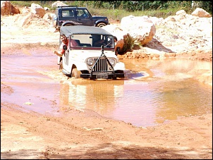

    Acho que o pior aconteceu, esse final de semana entrei num lamaçal de uma areia fofa que acho que nem trator passava ali, não dá para perceber na foto, mas a area parecia argila no fundo.
    Consegui tirar ele de lá e ainda andou mais um tanto, mas começou um barulhinho tec-tec vindo do cabeçote, desliguei e puxei a vareta... não deu outra, milkshake de óleo...

    Esse foi o salvamento... Sem querer ofender os Samurais, mas ele penou para me tirar daqui... claro, que por inexperiência do dono acabou queimando a embreagem e depois ficou com o carro patinando...

    Eu ainda andei um monte antes de começar o tec-tec como vocês podem ver...
