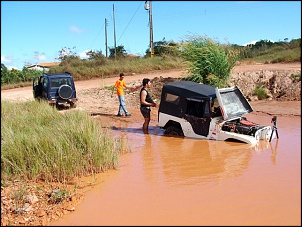

    Dependendo da folga entre retentor e o pinhão, é possível sim, inclusive porque o lábio do retentor é todo ranhurado fazendo-se uma bomba, para evitar que o oleo saia da caixa.
    No caso do seu motor, é o 5º ou 6º caso que conheço e que ocorre nas mesmas condições........água com lama. Pelo que eu ví nos casos anteriores, e eu ví o ocorrido em 2 motores de colegas em sampa, ( inclusive dava para tirar a terra de um dos motores com uma pá ) o mancal traseiro age como uma bomba puxando a lama que entra na caixa seca. O resfriamento do carter causado pela água fria da poça é fator que provávelmente piora a sucção.
    Pelo visto, você ganhou uma retífica à frio feita com areia.

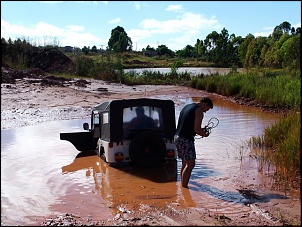

    Mas Leopoldo, quando eu ligo ele demora uns 30 segundos para o barulho começar... e eu cheguei a estacionar o jeep e aparentemente está andando. Será que foi tão sério assim ? É claro que deve ter alguma coisa ruim... Eu parei logo que começou o barulho...

    O caso é o seguinte:
    Uma vez que esteja constatado a presença de água barrenta dentro do carter, a possibilidade de mistura dela com o óleo do motor e da mesma ter sido puxada pela bomba de óleo - não esqueça que nesse caso, o óleo fica em cima , boiando, e a água barrenta em baixo - é muito alta. O filtro impede a passagem dessa mistura até que a válvula de alívio do filtro abre e então tudo vai pela tubulação, contaminando os mancais , lixando os mesmos e entupindo os tuchos.
    Pelo que presenciei na desmontagem de 2 motores que foram pro prego num passeiozinho de fim de semana, passeio leve mesmo, e que por infelicidade entraram numa bela poça como a das fotos do Cristiano, a lama entra pelos mancais da frente e de trás, já lixando o virabrequim. Principalmente o de trás.
    O dono do jeep falou: mas eu só acelerei um pouquinho, o jeep falhou e começou a fazer um barulhinho e depois parou e não pegou mais..............
    É claro que se essa meleca entrou, o grau de dano depende de quanto tempo o motor tenha funcionado assim.
    E sim, o barulho de tucho sumiria quando a pressão da bomba subisse. Isso com óleo. Com água eu não sei.
    Quanto ao vedador tipo retentor ser mais seguro que a gaxeta, não sei dizer pois ninguém quer por motor para teste. MAs na minha opinião, tanto faz pois no retentor tem as ranhuras ............... e no girabrequim deste motor é capaz de ter também....... o segredo é fazer uma boa vedação da caixa seca !
    Recentemente lembro de alguém ter comentado algo a respeito de um motor ter ido pras cucuias aqui pelos tópicos.... da mesma forma.
    Cristiano, se você VIU marca de água na vareta , tenha certeza que ela não entrou sózinha, afinal, por infelicidade cê não tava atravessando um rio cristalino.
    Assim, drenar e remover o carter, remover o filtro de óleo e inspecionar, é a 1º coisa a ser feita.
    Se o carter estiver limpo, sem sedimentação de terra, sorte sua.
    Agora, tentar rodar o motor sem ter certeza do que tem lá dentro........é procurar a sarna.
    E tem mais: pagar pra ver.............você vai pagar de qualquer jeito.

    O barulho começa, para um pouco, depois começa... parece que está batendo ferro com ferro (e está)... O barulho acontece na marcha lenta, não tive coragem de acelerar muito... E não está soltando fumaça...

    Acabo de voltar do mecânico, teve que ser trocado duas "castanhas" do tucho... acho que é o mesmo que balancim, eu não entendi muito bem porque eles estragaram, vou perguntar mais quando for pegar... Acho que desliguei o motor prontamente e por isso não aconteceu nada mais sério...
    Eu acho que a junta do diferencial dianteiro já estava ruim, e quando misturou com a água simplesmente vazou todo o óleo... claro que num intervalo de quase 3 semanas que ele ficou parado, ficou uma poça...
    Aproveitei para trocar a cebolinha do óleo porque tava vazando...
