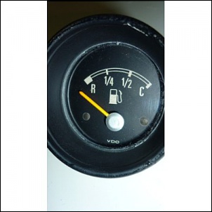

    segue fotos do modelo do marcador da brasilia... antes da adaptação....
    depois vou postar as de agora!!

    esta foto e de antes da adaptação.... vou tirar umas fotos este fds e posto aqui... o esquema elétrico não tem segredo não... pode fazer sem medo q marca certinho.... so depende de regular a boia... e fazer um fundo legal para o marcador como eu disse, ele marca ao contrario.... mas fds coloco tudo mais explicado....

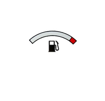

    Claro galera.... as possibilidades são muitas... to postando aqui muitos tipos de fundo, alguns conseguidos no forum, e outros alterados ou feitos por mim....
    vou tentar colocar o marcador dentro do relógio original... mas to pensando em fazer com fundo branco... vamos ver... depois posto o resultado... e q tenho um painel completo parado, então vou testar nele primeiro.... so lembrando que o meio tanque indicado no marcador da brasilia não e quando o ponteiro esta no meio....olhem a foto do marcador original....
    se alguem tiver alguma sugestão ...posta ai!!!
    coloquei tbm o meu esquema eletrico, optei por colocar um terra na boia tbm....
    Abraço!
