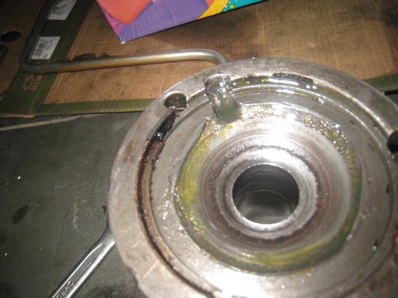

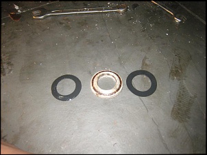

    boa noite estou reformando meu cambio e ao retirar a flange do eixo piloto nao encontrei retentor apenas um feltro e 2 arruela que parecem de borracha

    alguem sabe se esta montagem e correta ou e gambi

    mais uma foto

    Eu já desmontei uma caixa dessas e é assim o retentor, mas para ficar bom na peça que desmonta pode ir a um torneiro e o mesmo abre uma caixa para colocar um retentor de borracha dos modernos, pois o feltro em pouco tempo começa a pingar.

    e o problema desse cambio e esse vaza tanto pelo eixo que o carro fica sem embreagem, acho que podia trocar a flange por outro mais moderna. o que voce acha

    A falange não dá para mudar, pode é dar para abrir a tal caixa para colocar um retentor de borracha dos novos, caso não dê pode-se fazer uma a torno e colocar o tal retentor, moderno.
    À Também dois retentores de feltro na caixa de transferências à frente e a trás que também devem de levar um terentor dos novos de borracha, e o respirador deve de levar um tubo maior para não deitar valvulina. Essas caixas são muito velhas.

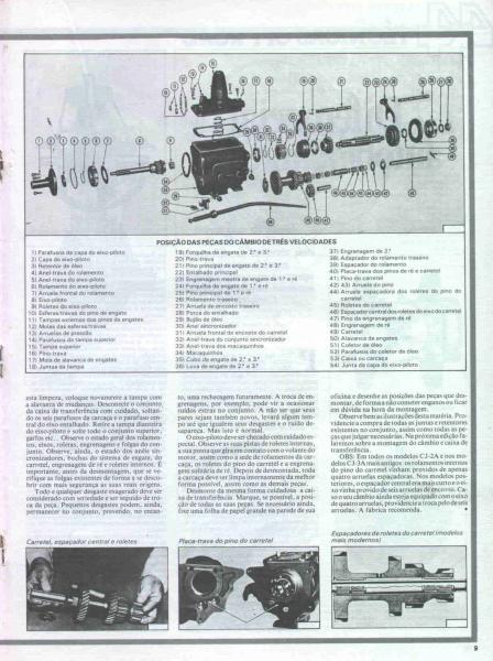

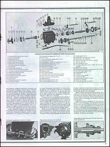

    Citação Postado originalmente por PRIETO Ver Post
    Quando fiz o câmbio do meu jeep, tinha esse retentor de feltro, eu troquei por outro novo de feltro também (nao tem aquelas borrachas só o feltro). Não tem vazamento algum de óleo neste local. É um bom câmbio este, porém para o motor original.
    Veja se isso te ilumina um pouco.

    Aqui está melhor de ver...

    FAZ COMO OS AMIGOS FALARAM AI ANTES ACHA NAS CASAS DE PEÇAS UM RETENTOR QUE CAIBA NO EIXO PILOTO E LEVA A MORINGA NUM TORNEIRO E PEDE PRA TORNEAR DE ACORDO COM O RETENTOR .

    Estou lendo estes tópicos pois estou me preparando para desmontar meu cambio! Ele funciona muito bem! Mas está com muitos vazamentos! A cerca de 20 anos atrás quando desmontei o cambio pela primeira vez só havia as arruelas de borracha, comprei para reposição e ví que o retentor era um sanduíche de feltro e arruelas de borracha, ou seja no meu o feltro havia desaparecido!
    Tenho um pouco de vazamento na frente, mas não chegou a molhar a embreagem, mas mesmo assim vou tentar envontrar um retentor moderno! Se alguem já fez, e puder nos dizer qual retentor usou, como ficou as medidas, fotos e principalmente resolveu o problema. Att. Aristides Júnior
