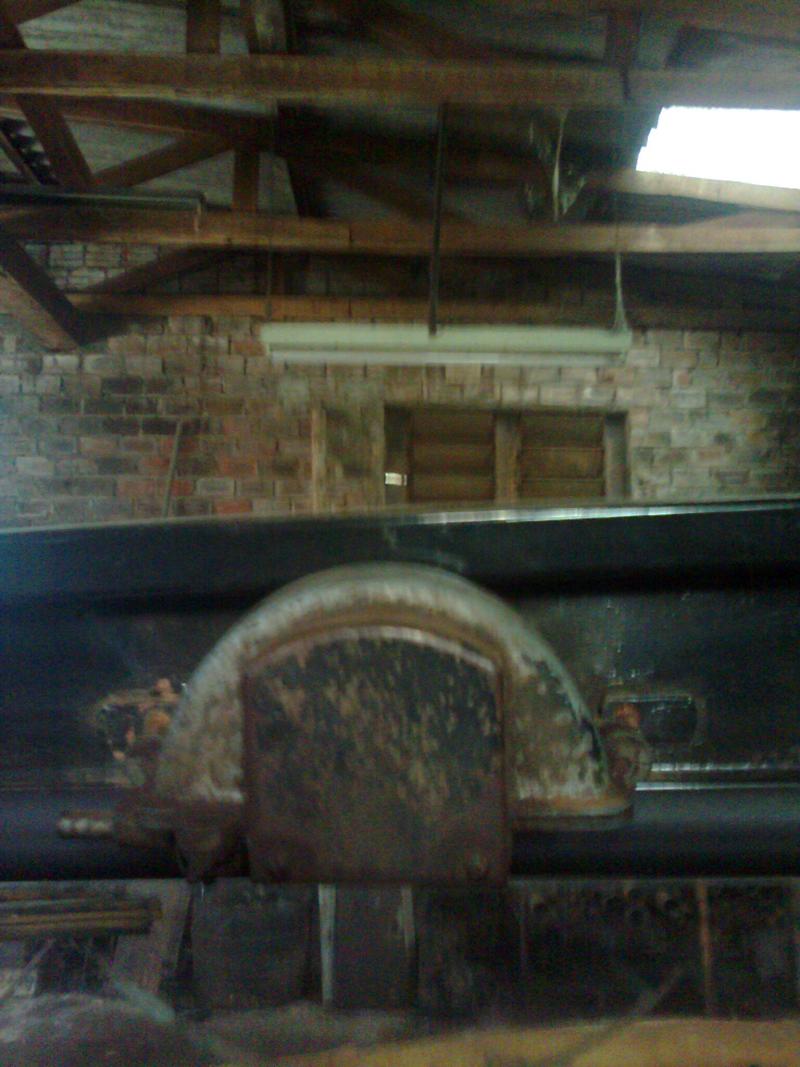

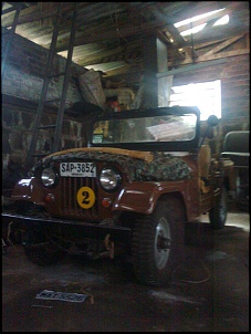

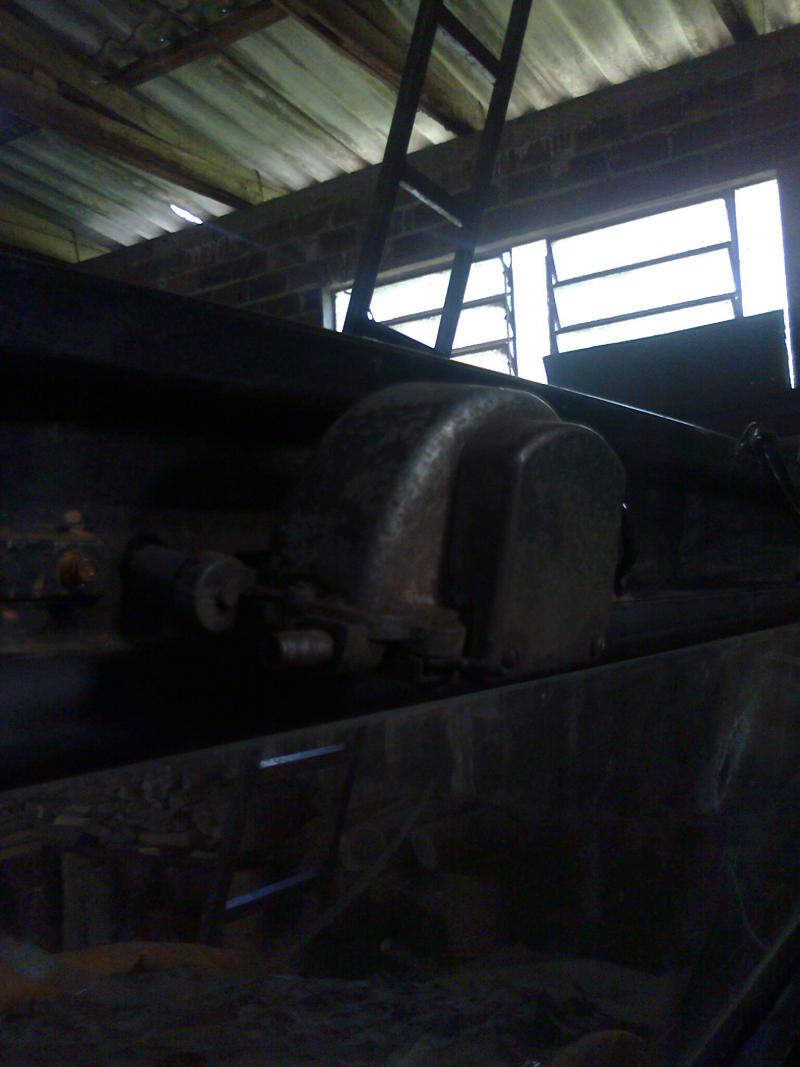

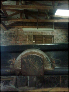

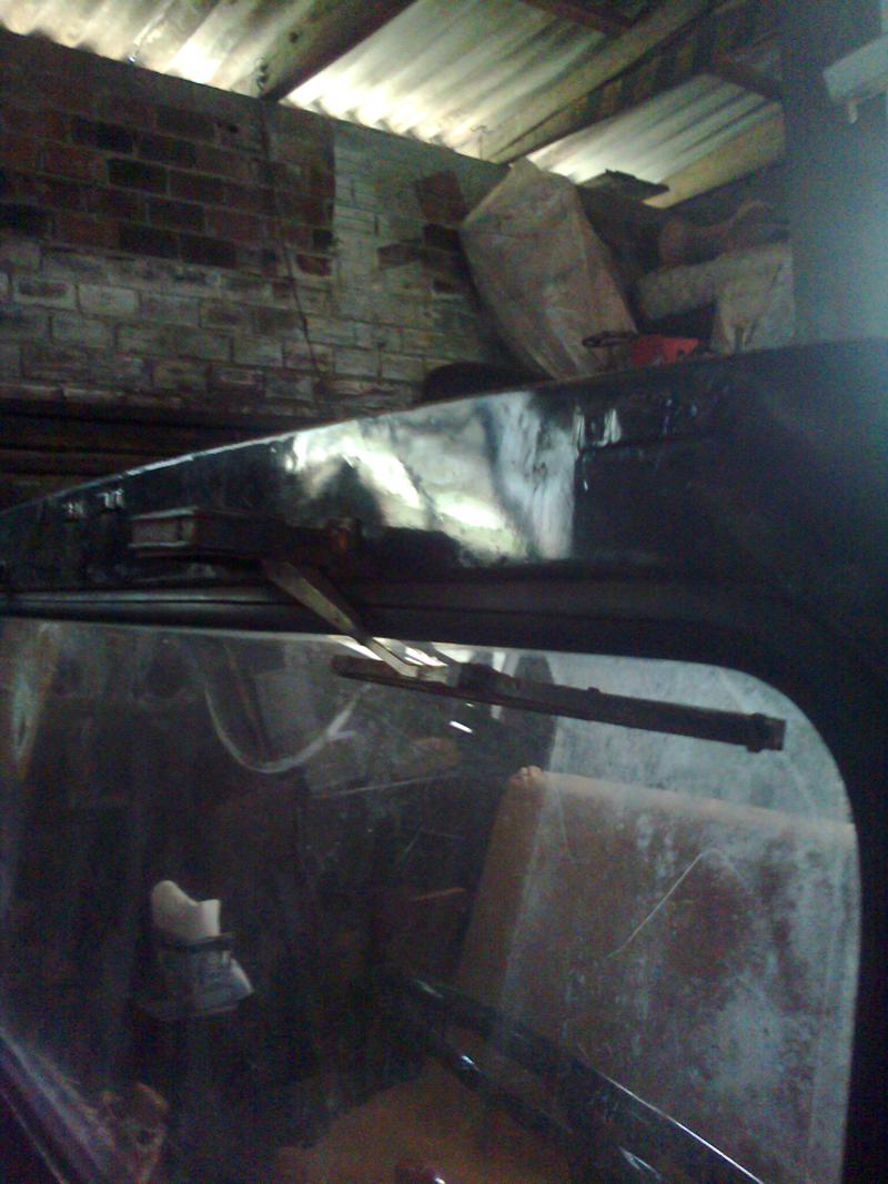

    Aproveitando a oportunidade do tópico, ja estou acadelado perante as dúvidas sobre o máquina do limpador. Tão logo partirei pra guerra (reforma) e sei que vou ter uma briga com essa máquina. Aproveitando a oportunidade do tópico, ja estou acadelado perante as dúvidas sobre o máquina do limpador. Alguém tem instalado esse tipo de máquina? Vejo que ninguém possuem esse tipo. O meu Jeep é um CJ6 1963 4 portas, quase original faltando apenas a capota que esta "defíce"de encontrar. Segue fotos.
    Sem delongas
