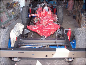

    Beleza vavarusso.
    Ve se essas fotos da bomba e da polia te ajudam.
    Se não me engano quando instalei a DH o mecânico pegou uma polia torneou o centro encaixou no vira e ponteou de solda.
    Acho que foi assim.

    Faltou as fotos....

    Obrigado Will. Se vc tivesse uma foto da polia....

    Amanhã tiro uma foto da polia e posto.
    Foi usado a polia pra correia em V e se não me engano foi encaixada e soldada.
