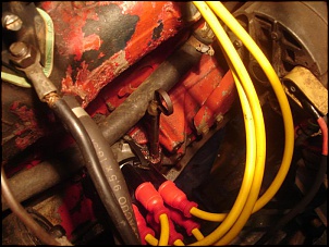

    Foto 3 = dreno d'água do motor (usado em limpezas das galerias do bloco)
    Foto 4 = esse ponto é o local de instalação do pressostato da luz piloto de PRESSÃO DE ÓLEO DE LUBRIFICAÇÃO, é bom comprar outro e instalá-lo.

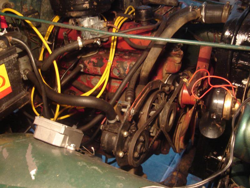

    No motor BF-161 (foto 1) a conexão do filtro de óleo e o motor é por mangueiras, então você terá que encontrar dois furos:
    a) um furo entre a bomba de gasolina e o suporte do motor (mesmo lado da bomba de gasolina), essa é a entrada do filtro, mangueira grossa;
    b) um furo atrás do alternador, essa é a saída do filtro, mangueira fina.

    Na mosca! Basta colocar esse pressostato no mesmo ponto do outro na foto 4.

    Hoje, retirei o carter para limpá-lo e desamassar, seguindo esse manual que você indicou, já tinha lido o mesmo, muito bom!

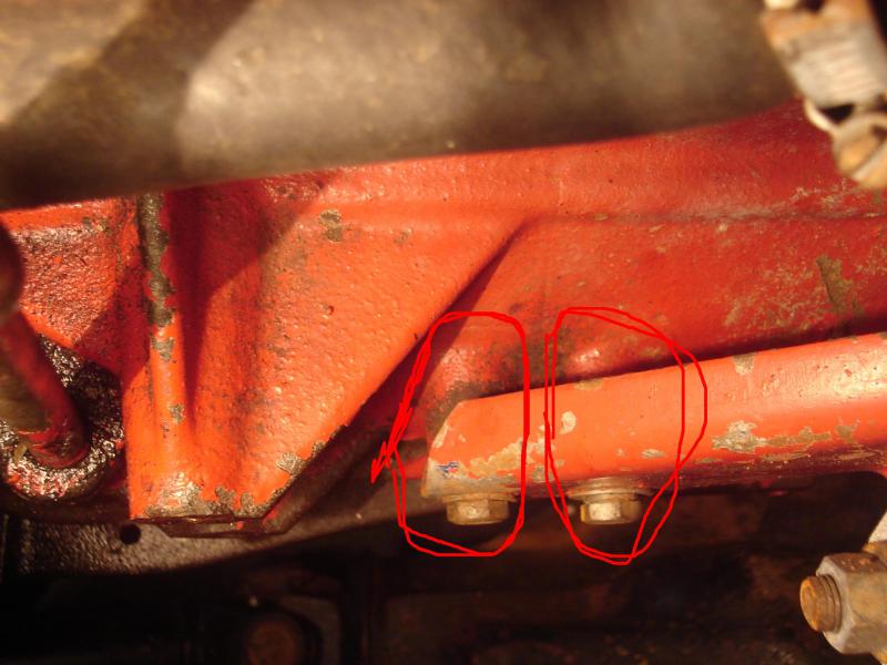

    Pessoal, com relação à outra entrada do filtro de óleo no motor, aquela "perto do alternador", NÃO CONSEGUI ENCONTRAR... mesmo com uma foto perfeita, (em outro post) de um caro colega, indicado anteriormente...
    mas tenho um palpite, embaixo do alternador, há dois buracos ocupados com dois parafusos que estão junto a um suporte, como está na foto 1, é um desses dois “buracos”?!?!
    Caso não seja, onde está essa bendita entrada no meu motor?!?! (até onde eu sei, ele é um BF-161 como está no manual e como o antigo dono "disse", agora não sei!?!?)
    coloquei mais fotos para ajudar?!?!?!
