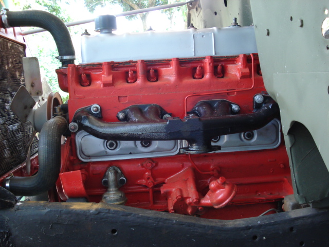

  • 09/02/2011, 16:35
    Jedi Diego
    1 Anexo(s)
    Prezados,
    com relaçao ao local que vcs me indicaram, não há nenhuma entrada para a mangueira do filtro de óleo...
    embora, hoje, tirei aquela tampa do cabeçote do motor para realizar uma limpeza nela e no carter e reparei que há um entrada na parte da frente, como mostra a figura 1.
    seria essa a bendita entrada que estou procurando, pois reparem na foto, que descontado os buracos dos parafusos de fixação do carter, do respiro e daquele buraco maior, por onde se coloca o óleo, sobra esse que está tampado com um "parafuso", então?!?!?!:parede:
    Muito Grato!!!:concordo:

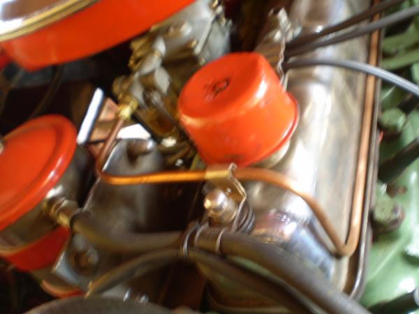

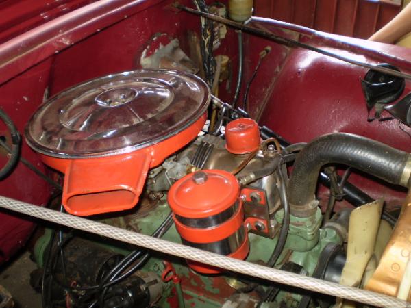

  • 09/02/2011, 18:04
    Ian Jeep
    3 Anexo(s)
    Postado originalmente por Jedi Diego Ver Post
    Prezados,
    Jedi, tranqüilo??
    Cara eu nunca vi uma tampa de válvula com esse buraco ai nao oO! ta com cara de gamb!
    Tirei algumas fotos pra vc ver se ajuda!
    http://www.4x4brasil.com.br/forum/pi...pictureid=3192
    http://www.4x4brasil.com.br/forum/pi...pictureid=3193
    http://www.4x4brasil.com.br/forum/pi...pictureid=3189
    abraçoss :concordo:
  • 09/02/2011, 18:48
    vladimirsilva
    Postado originalmente por Ian Jeep Ver Post
    Jedi, tranqüilo??
    abraçoss :concordo:
    É isso aí Ian Jeep! Jedi Diego essas últimas fotos mostram os pontos de conexão do filtro de óleo ao motor. A primeira vai na entrada o filtro (o pressostato ali é uma adaptação), as duas seguintes ilustram a mangueira que vai na saída do filtro.
  • 09/02/2011, 18:54
    Ian Jeep
    Postado originalmente por vladimirsilva Ver Post
    Isso mesmo, esqueci de falar q a cebolinha ali na entrada é uma addp!
    valeu vladimir :concordo:
  • 09/02/2011, 21:32
    Jedi Diego
    1 Anexo(s)
    Primeiramente, mais uma vez, obrigado à todos pela ajuda, numa coisa "simples", que para mim, está se tornando uma saga épica!!!:parede:
    uma entrada eu definitivamente encontrei que é aquela, nas minhas fotos, onde está o "pressostato" perto da bomba de gasolina. OKKK
    Já a segunda entrada não consegui encontrar, mesmo com as fotos de vcs, ela não está lá aHHHHHHHHHHH:twisted:, ja passei a mão por tudo quanto foi lugar no motor e nada do buraco, hahaha
    falando serio, o Ian colocou uma foto, que está anexada abaixo, que mostra perfeitamente a entrada que está faltando no meu motor... é essa entrada, que não estou achando no meu motor.... não sei se é incompetencia minha ou não está (já fazem dois dias que a procuro)... mas não está lá....
    pra ter certeza, e não continuar torrando a paciência de vcs, vou desmonstar toda frente do carro amanhã, para de fato acabar com isso!!!
    grato!8)
  • 10/02/2011, 00:39
    Ian Jeep
    grato!8)
    Grade Padawan,
    Tem alguma coisa errada ai :pensativo:
    O buraco fica nessa pessa aki, na conexão metalica!
    http://img.mercadolivre.com.br/jm/im...0_5540.jpg&v=O
    Seu motor ta com cara de Bf-184 de maveco, tire foto do outro lado do motor ,(lado do distribuidor) e da bomba de óleo!
    http://img.mercadolivre.com.br/jm/im...20_995.jpg&v=O
    abração :concordo:

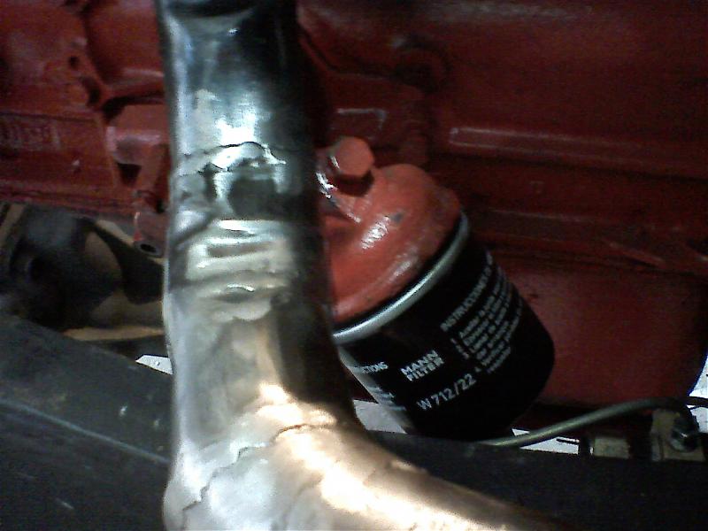

  • 10/02/2011, 14:40
    Jedi Diego
    Ian,
    Então, fiz o que você falou; em anexo estão as fotos do outro lado do motor....
    No local apresentado pelas fotos 1 e 2, não seria ali, onde deveria estar uma das entradas do filtro de óleo.....
    Caso o meu motor for esse BF- 184 do Maverick;
    a) alguém tem idéia de onde ficam as entradas do filtro de óleo no motor (são diferentes, não tem é de outro jeito)...
    b) ele é pior, melhor ou a mesma coisa do BF- 161....
    Cara, pela foto que vc postou ta parecido mesmo, “engraçado”, que compre o kit de ignição eletrônica, velas e outras coisas para o 161 e mesmo assim ta fununciando, como pode?!?!!?
    no geral ele é o mesmo, ou tem muitas diferenças com relação as peças vendidas...
    li este tópico no fórum que fala dos motores BF 161 e o 184
    http://www.4x4brasil.com.br/forum/showthread.php?t=316&page=2
    como o rapaz falou nesse tópico, o meu motor tb tem o simbolo da ford e apenas 1 carburador....
    Na luta pela entra do filtro de óleo Parte 2 :parede:(saga épica)
    Grato!!!

  • 10/02/2011, 15:51
    Ian Jeep
    Os anexos do post acima!
    Ia Diego,
    kd as fotos do outro lado do motor?:pensativo:
    O seu motor nao é o bf-161, deve ser um 184, 3000... essa saga de identificar esses motores ai nao é comigo!
    realmente nas fotos 1 e 2 q vc postou era pra estar la o bendito buraco se fosse o bf-161!
    então os motores sao muito parecidos o funcionamento é o mesmo, só muda curso, potência etc.. o kit de ignição eletrônica funciona sim :concordo:
    O filtro desse motor geralmente é na própria bomba!
    http://www.4x4brasil.com.br/forum/at...4&d=1199801395
    http://www.4x4brasil.com.br/forum/at...1&d=1199822010
