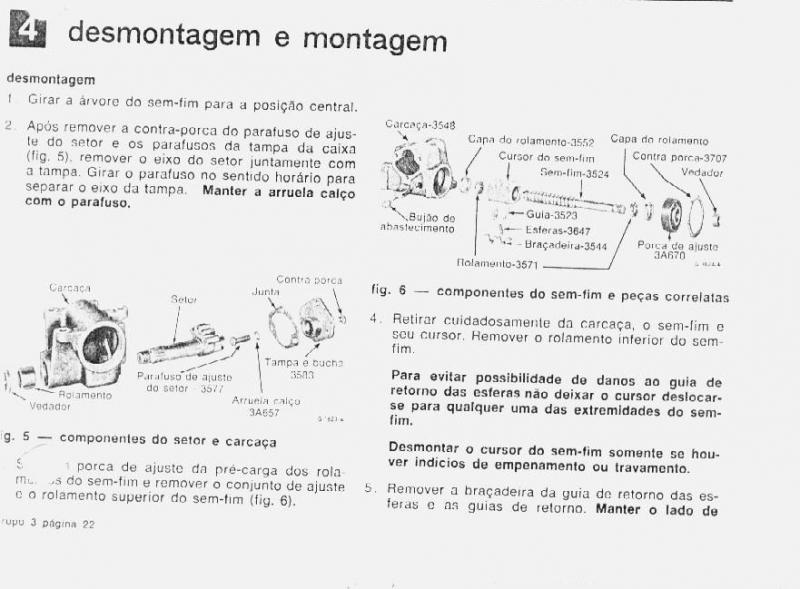

    Segundo o manual de serviço do Ford maverick, as caixas de esferas recirculantes não necessitam lubrificação periódica, só é feito isso em caso de desmontagem ou reparos nela.
    Vou ver como faz pra colocar aqui a parte de regulagem desta caixa e já volto...

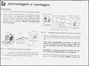

    Peguei no manual a parte que fala de manutenção da caixa tipo esferas recirculantes, tão ai em anexo. Bom divertimento!
    Miniaturas de Anexos Miniaturas de Anexos -caixa-maverick.jpg   -caixa-maverick-1.jpg   -caixa-maverick-2.jpg   -caixa-maverick-3.jpg
