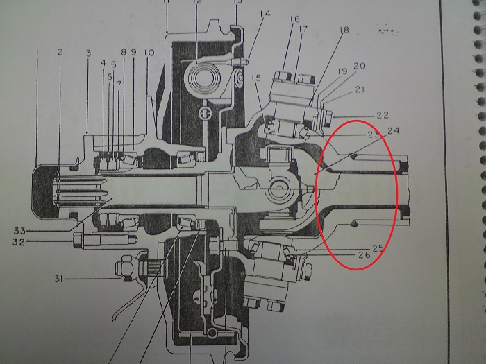

    Amigos...
    Estou passando meu CJ5 para spoa, e gostaria de saber o local onde devo alterar o caster do diferencial dianterio ( retirar a solda, girar o munhao e soldar novamente ) é nesta parte onde eu circulei no desenho??? grato....

    Exato!

    nao necessariamente,vc pode cortar o tubo e enxertar dentro dele outro tubo dentro reforçando assim a carcaça

    Aqui não mexemos em munhão, viramos a "bola" do diferencial!

    mas entao... se eu nao mexer no caster, outra opção é a aplicação da tal Junta cv tb certo???

    Citação Postado originalmente por 4X4GARAGE Ver Post
    Dá também, mas IMHO o trampo é maior do que cortar na solda do munhão, girar e soldar novamente com MIG.
