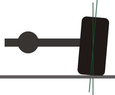

    Boa noite pessoal, todos sabem que o camber do jeep é originalmente positivo e não há como mudar sem alterar, modificar artesanalmente num torneiro a carcaça mas gostaria de saber se alguem fez a alteração do camber do CJ5 de forma a ficar mais "negativo", ou seja, ficar "zerado" (figura 2) igual a F75/rural/toyota ?
    Tentei usar 1 cunha entre o eixo e o molejo, mas não tive sucesso.
    Miniaturas de Anexos Miniaturas de Anexos alguem conseguiu alterar o camber do CJ5?-camber-cj5.jpg

    Ola Kim, eu havia confundido mas enfim, vc entendeu minha duvida certo? na figura que mandei eu gostaria de alterar no meu jeep essa "cambagem" em relação ao solo, não sei se eu expliquei certo, o eixo dianteiro do jeep 4x4 vem com angulação da roda(olhando de frente conforme a figura que mandei) em relação ao centro do eixo positiva certo? isso não é o camber?
    Vamos ver se eu entendi, voce tira o calço do rolamento inferior do munhão e insere no de cima é isso mesmo? Isso alteraria a inclinação do pino mestre
    A manga não creio que esteja torta pois os 2 lados estão com a mesma angulação e foi revisado na montagem, isso tenho certeza.
    valeu brother

    Entendi, mas no teu caso voce percebeu a alteração certo?
    e por fim, voce sabe (ou onde tem no forum ou outra fonte) qual seria o angulo que a roda tem em relação a vertical ? A rural 4x4 tem a mesma inclinação?
    valw amigão
    Miniaturas de Anexos Miniaturas de Anexos alguem conseguiu alterar o camber do CJ5?-angulo.jpg
