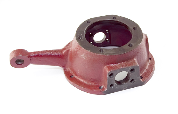

    A rosca de um dos parafusos do toquinho do munhão direito (carona) do meu jeep espanou.
    Aí pesquisei qual a melhor solução e encontrei a colocação dos prisioneiros e o helicoil.
    Queria usar o helicoil mas aqui não achei ninguem que aplicasse.
    Aí restou procurar um usado em bom estado. Porém, fazendo aquela pesquisa na net, descobri que a omix-ada fabrica esses munhões - KnucKle como eles chamam lá.

    O problema é que esses munhões são indicados para Dana 25 e 27.
    Aprofundando a pesquisa, descobri que os únicos modelos de munhão fechados que os Jeep´s tiveram nos EUA foram o dana 25 e 27 mesmo.

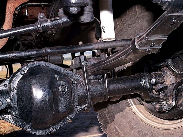

    Alías, o único modelo da marca Jeep de lá, pelo menos até 1997, que saiu com Dana 44 na frente foi a pick´up J10 ( consulte a relação no link http://www.trailquest.com/axles/jeep-factory-axle.shtml ) mas mesmo assim o munhão dela é aberto e não fechado, olha a foto aí em baixo. O resto era tudo dana 35, 30, 27 ou 25.

    Miniaturas de Anexos Miniaturas de Anexos Eixos DANA CJ-knuckle.jpg   Eixos DANA CJ-eixo-dianteiro-j10.jpg
