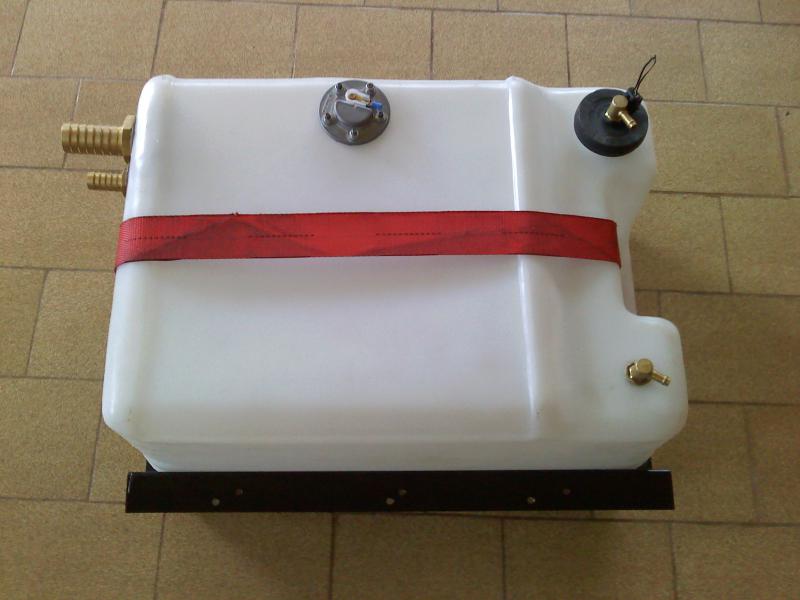

    Bom, nas minhas procuras por colocar um tanque na traseira do jeep, surgiram varias opções, analizei cada uma delas mas como meu motor é a alcool, procurava um tanque de plastico, pensei em importar um tanque dos EUA, mas queria alguma coisa mais barata, dai pensei em um tanque de barco de pelo menos 50lts.
    Acabei encontrando um da RG Plasticos, pedi informações sobre o produto mas não obtive respostas, resolvi então comprar um e começei a adaptação.
    Vou postar umas fotos do tanque e as adaptações que estou fazendo, a espessura do tanque é de 5mm, acho que é suficiente, ou seja, resistente para a aplicação, a capacidade do tanque é de 55lts, gosto de postar as adaptações que estou fazendo, porque sempre tem alguem que comenta alguma coisa que é sempre bem vindo, apurando as ideias e muitas vezes minimizando o tempo.
    abraço a todos.
    Miniaturas de Anexos Miniaturas de Anexos Tanque de Barco-p22-12-10_09.38.jpg   Tanque de Barco-p22-12-10_09.35.jpg   Tanque de Barco-p20-12-10_16.51.jpg   Tanque de Barco-p22-12-10_09.39-01-.jpg

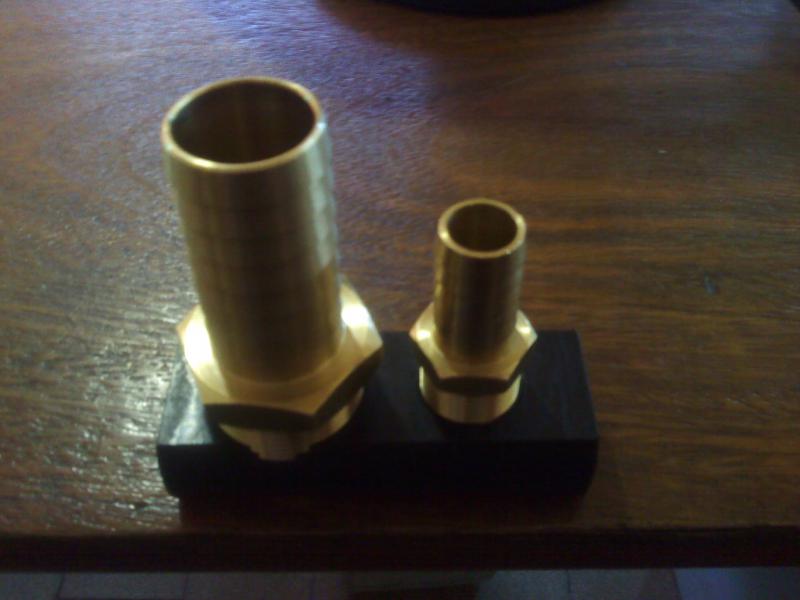

    ola
    tenho experiencia com tanques de barco (do meu) que deram bastante trabalho quanto aos respiros e conexoes.

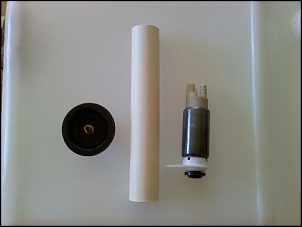

    Como vc fara a bomba de gasolina no tanque? adaptará alguma interna ou usara a monza externa?

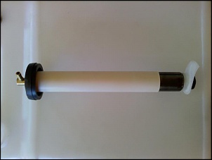

    Wdoc,
    Então vou usar uma interna de 3 bar, pelo menos vou tentar, rsrsrs, ela vai ser colocada no bocal original de abastecimento, nos testes preliminares, tudo certo, estou aguardando chegar os pescadores para executar essa adaptação.
    A boia será da willtec, tubular.
    abraços.

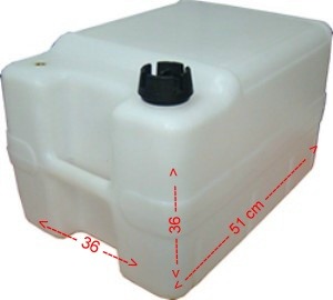

    Quais as dimensões desse tanque?

    As medidas você pode encontrar no site da RG Plasticos, caso não consiga visualizar na foto, o tanque tem a venda no mercadolivre.

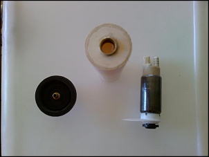

    Preparado o suporte da bomba eletrica interna, segue as fotos:
    Miniaturas de Anexos Miniaturas de Anexos Tanque de Barco-p29-12-10_10.19.jpg   Tanque de Barco-p29-12-10_10.20-01-.jpg   Tanque de Barco-p29-12-10_10.21.jpg

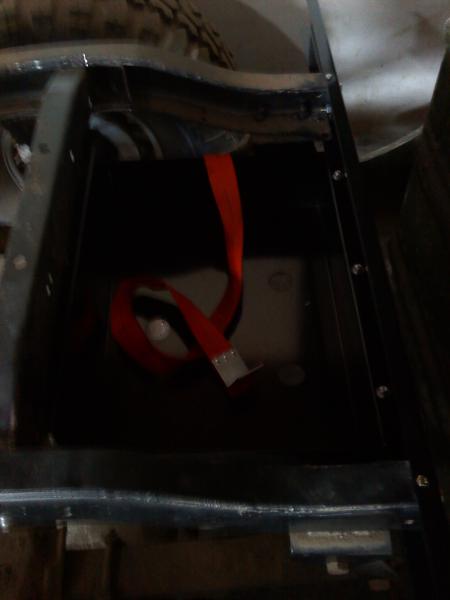

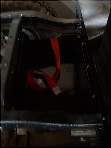

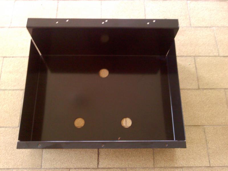

    Segue as fotos do suporte do tanque
    Miniaturas de Anexos Miniaturas de Anexos Tanque de Barco-p03-02-11_16.35.jpg   Tanque de Barco-p03-02-11_16.36.jpg   Tanque de Barco-p04-02-11_10.42-01-.jpg

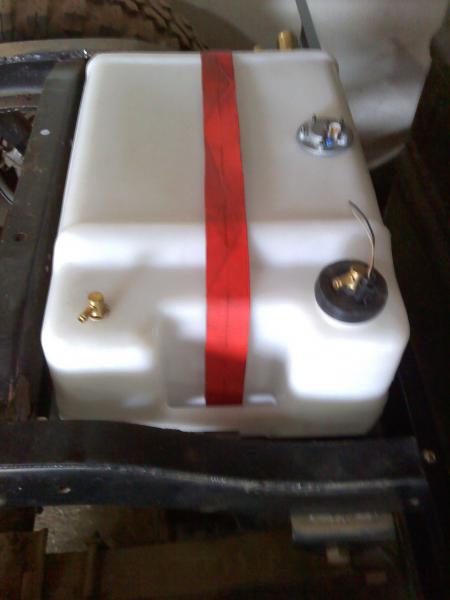

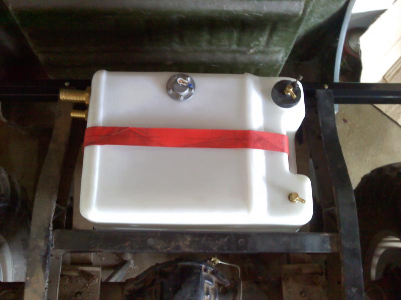

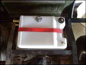

    As fotos do tanque instalado:
    Miniaturas de Anexos Miniaturas de Anexos Tanque de Barco-p04-02-11_11.48.jpg   Tanque de Barco-p04-02-11_11.50-01-.jpg   Tanque de Barco-p04-02-11_11.51.jpg   Tanque de Barco-p04-02-11_11.51-01-.jpg

    Citação Postado originalmente por NKaneda Ver Post
    Caraca velho, ficou muito bacana, parabens pelo belo serviço!
    o tamanho deu certinho!
    Citação Postado originalmente por Ian Jeep Ver Post
    X2 !!!...só não vou usar a sua idéia pq vou manter a treliça no chassis...mas ficou mt bom. Aliás parabéns pelos pneus, tenho certeza de que vai gostar tb.
